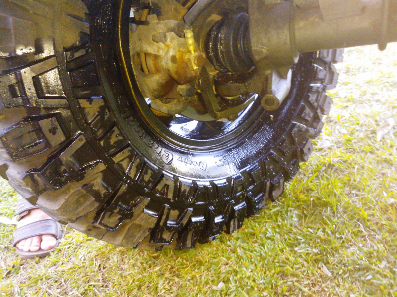

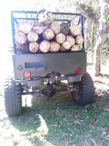

    Fina de semana, antes do tradicional churrasco fui buscar lenha com o jeep, quando volto ouço uma batidas e sinto uns tranquinho no rodar do jeep... Olhando rápido não vi nada de errado, mas depois de parado vi que o eixo girou e a cruzeta do cardã traseiro bateu no garfo. De leve, mas bateu e logo pensei pq não montei a jossa da barra anti rolagem ainda?
    E o retentor esquerdo do eixo dianteiro não aguentou... lá se foi o óleo do diferencia e o molikote que tava junto... E ainda nem arrumei o para-brisa
    Mas o shimmy não existe mais

    Vendo a foto do seu jeep carregado com lenha lembrei de quando eu e meu pai estávamos cortando lenha no sítio dele, motor bf, pneu 600x16 e jeep carregado de lenha.
    massa, seu jeep esta muito legal, parabéns...
    o bom que esses pequenos problemas não vai ter na trilha, até lá ja acertou os detalhes.
