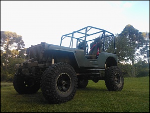

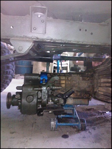

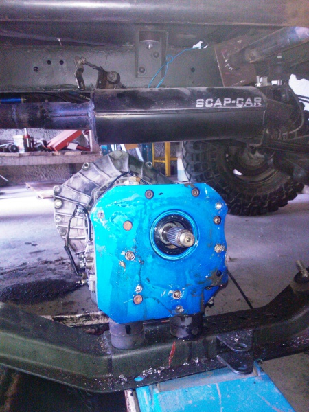

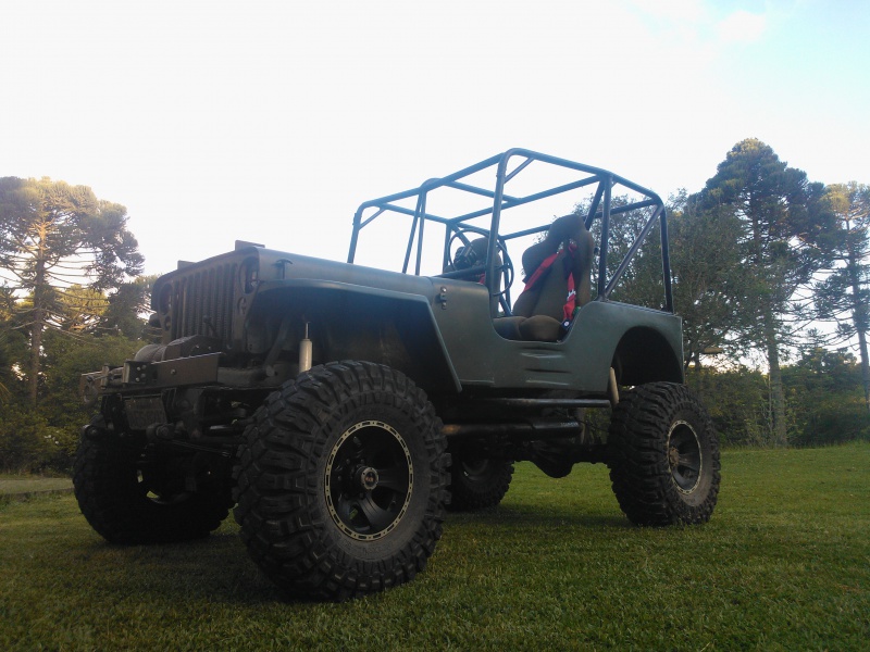

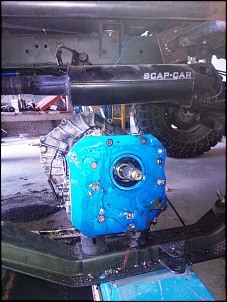

    Final de semana o Jeep ganhou novo CA emprestado por tempo indeterminado...
    Mais um louco acreditou que esse tal de automático é bom pro jeep, blábláblá, etc, comprou um CA e como ainda tá em fase inicial da reforma, cedeu-me para teste e uso ad eternum!!! O melhor ainda é que ajudou a trocar!!!
    Aproveitei e revisei a t-case que tava ruim de engatar a reduzida. Descobri o porque... Eu tinha montado a engrenagem grande da reduzida errado. Na verdade, não sei como não moeu tudo quando puxei os "fardinhos" de eucalipto.
    Tudo montado, o cedente do CA vai embora e cabe a mim fazer os testes iniciais. Parece outro jeep, trocas bem suaves, semelhante a um carro convencional.
    Amanhã pego o quadro do parabrisas já reforçado e inicio os mais testes de estrada.

    Fugger,
    Como ficou o escape nessa posição?
    Algum inconveniente (calor, barulho, fumaça)?
    []'s achando que tava andando de verdade!

    Como ficou o escape nessa posição? Algum inconveniente (calor, barulho, fumaça)?
    Rodrigo
    Pra mim ficou excelente. O ronco fica bom, o calor é dissipado, e a fumaça não é perceptível. Minha experiencia com saídas de escape nessa posição é que quando se usa capota por conta da turbulência gerada nos deslocamento parte da fumaça acaba "entrando" se a vedação não for muito boa.
    Mas como terei apenas um toldo, pro verão, e uma capota estilo militar (mas bem vedada) pro inverno, creio que esse problema será minimizado.
