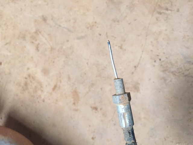

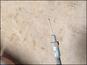

    Cabo do CA já era!
    Era uma vez um cabo de Ca de monza...
    Próóóóximo!!!
    Miniaturas de Anexos Miniaturas de Anexos Willys - Maestro-wp_20151220_11_52_01_pro.jpg   Willys - Maestro-wp_20151220_12_55_56_pro.jpg

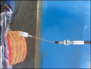

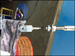

    Fugger, ainda nao acabei de montar minha F75, mas acabei quebrando o cabo, ela ta parada hj, por isso nao corri atras do cabo. O cabo mais proximo que achei foi do acelerador do trator MF, ele é um pouco maior que do monza.
    Miniaturas de Anexos Miniaturas de Anexos Willys - Maestro-image.jpeg   Willys - Maestro-image.jpeg

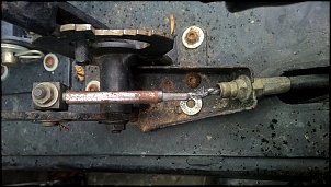

    Fugger, vc tem razao no que disse!
    Acho que o meu cabo quebrou pq estava sem a guia. Qdo empurrei a alavanca, o cabo dobrou no pé e quebrou. Nao me lembro de ter "tubo guia" do lado da alavanca.
    Estive observando o seu cabo é um pouco diferente do meu. O seu cabo interno me parece tipo um cabo de aço com tramas, o meu é tipo um arame rigido.
