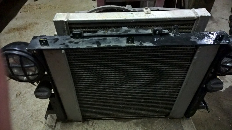

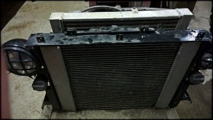

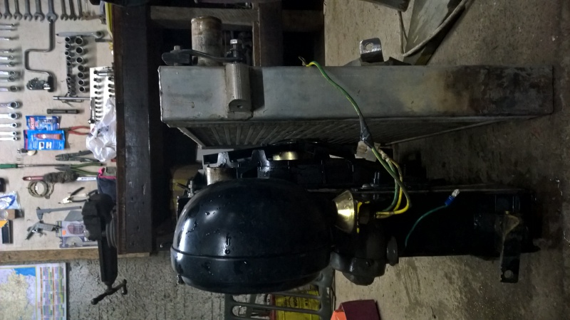

    Errei... As medidas são 58,5x45,5 LXA...
    Citação Postado originalmente por willys1960_ctba Ver Post
    Conheço um que da quase certo ai hehehehe amanhã te passo o telefone onde fiz o do meu jeep.
    O teu é uns 2cm maior em Largura e Altura, mas é cerca de 1,5cm mais estreito. O interessante é que as canaletas são MUITO mais grossa e consequentemente vai MUITO mais água no radiador.
    Bem, com a ajuda do Raphael que emprestou o radiador, tirei o meu e ainda sem termostática fiz funcionar o motor. Talvez pela maior quantidade de água que vai nesse radiador, demorou mais para esquentar, mas ainda assim após algumas aceleradas a temperatura chegou a 100° e estabilizou aí, mesmo sem ventoinha.
    Até aí tudo bem, pq a temp normal desse motor é 90-100 mesmo, mas quando ia conectar a ventoinha e testar melhor se não passava disso, acabou a gasosa do tanque...
