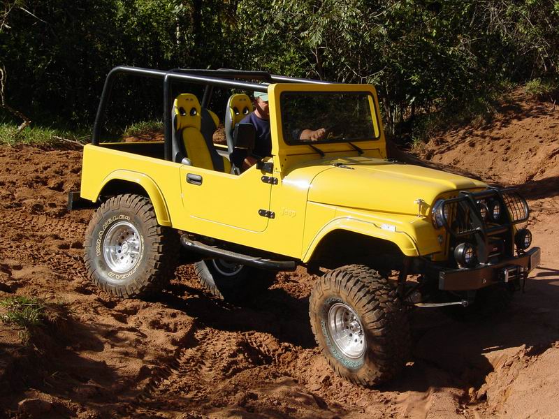

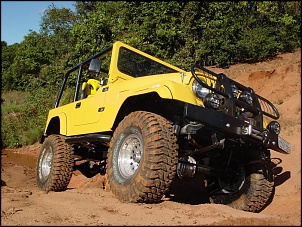

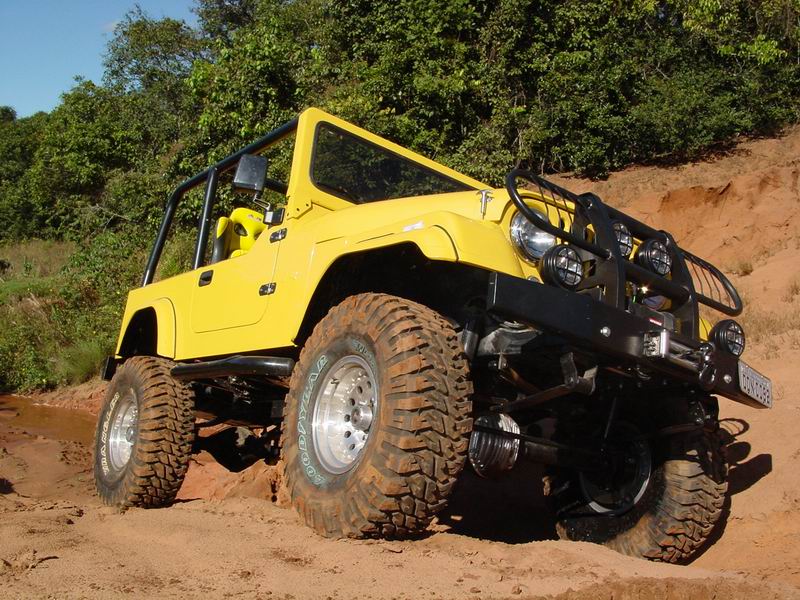

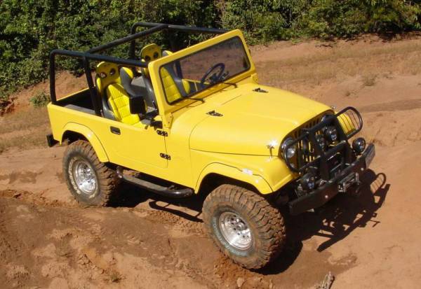

    Hoje tive o prazer de andar nele pela primeira vez, não esta tudo 100% pronto, ainda falta colocar o porta estepe, e engate trazeiro, cinto de sgurança e outros detalhes mais, no entanto não me contive em dar umas voltinhas...
    O Power Train, é sem comentários... Achei que iria ficar bom, mas superou todas as minhas espectativas... é muito força, acelera muito forte... O giro sobe rapido de mais... Parece que o motor não faz esforco algum pra mover aquele peso todo... Peguei um trecho da pista em frente ao mecnico, e depois de engatar a quarta marcha a mais de 100Km/h, tive medo de afundar o pé, por causa da estabilidade do jeep. Com certeza chegaria aos 160Km/h em 4 marcha, mas faltou coragem!!!!
    Nao resisti e aproveitei que o pessoal ia dar uma voltinha numas erosoes por perto, e mesmo sem ele estar 100% testado, nao resisti e resolvi ver o desenpenho dele na terra... No primeiro top que teve que subir, o motor mais uma vez mostrou sua força, lugar que antes com o OHC tinha que subir de giro alto e ruduzido, o Powertech parece que esta fazendo balisa na garagem, basta um cutucão no acelerador que o jipe ta em cima do top, sem estardalhaço nenhum, sem nem ter que apelar pra redução... é relamente muuita força em baixo giro, só quem tem pra saber!!! Agora eu recomendo mais ainda esse motor... É chato por causa da IE, mas vale muuuuuuito a pena!!!
    Outra grande espectativa era em relacao a suspensão de molas da pickup Fiat Palio com eixos em SPOA. Ficou muito bom!! Bastante confortavel pra se andar, bem macia, pula bem menos que o feixe original do Jeep... lombada na cidade, nem precisa tirar o pé.... a estabilidade apesar de sua altura e dos pneus 35" não ficou ruim, descartei por completo o uso de barra estabilisadora, que era precista o projeto... e a torção nas erosões ficou bastante satisfatória... Não media ainda na rampa de RTA, mas assim que tiver o score eu publico aqui, mas me agradou muito, e eu tava bastante preocupado com isso...
    Outra coisa que eu estava preocupado, era com o refluxo de gases pra dentro do jipe, por causa das saidas de escape no parachoque, mas a queima do motor devido a Injeção Eletronica é muito limpa... Não há cheiro nenhum de gasolina... Percebe-se sim em algumas velocidades um pouco o cheiro de fumaça, mas engracado se acelerar mais um pouco, ou se diminuir um pouco, o cheiro some... Nada que seja insuportael, alias muito menos fidido que o meu outro jipe veremelho OHC.
    Os pneus Wrangler MRT 35" sairam-se muito bem, tanto na estrada quanto no areião, eles andaram muito bem... Embora eles sejam 100% off-road, fiquei impressionado como eles são melhores que os BF na estrada. Fazem muito menos barulho, e são muito mais estaveis, apesar do desenho mais agressivo... Não me perguntem por que!!
    Terminando alguns detlhezinhos que faltam pra acertar, semana que vem, ele vem pra Ribeirão Preto... Dai, vou tirar mais fotos, e testa-lo em condiões mais adversas, e com certeza estarei aqui postando todos os comentários...
    Pra não falar que foi tudo 100%, a pinça dianteira esquerda vazou o fluido de óleo... Não desmontamos ainda pra saber o que rolou, mas aparentemente ela abriu o bico logo de cara, mas tambem pode ter ocorrido algum problema na montagem...
    Algumas fotos dele brincando na terra....
    Gustavo
