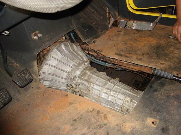

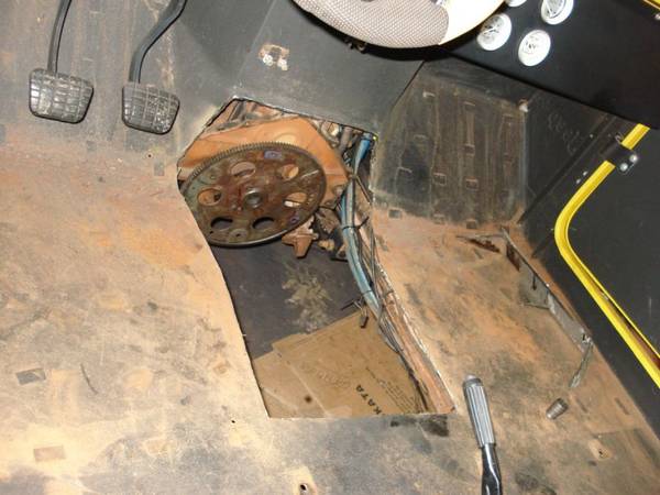

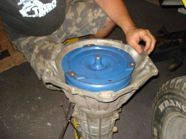

    Proximos UpGrade, instalação do cambio automático...
    Ele fora do jeep, sendo montado o cnversor de torque....
    O buraquinho no assoalho pra caber a criança....
    Ele ja na posição correta, falta acertar a alavanca....
