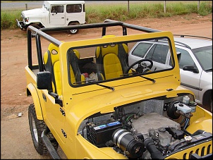

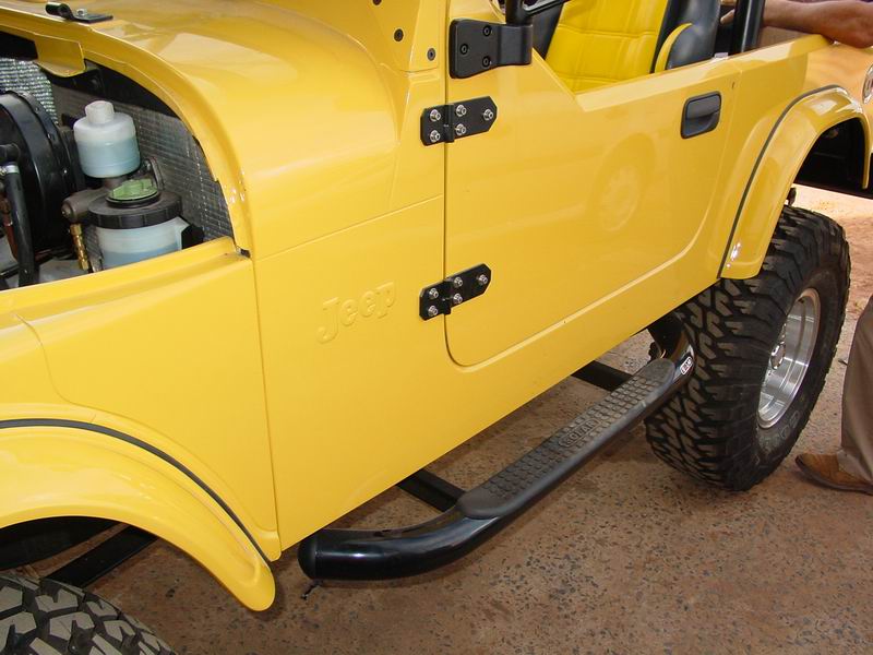

    Aproveitando sua mensagem, aqui esta uma foto do vidro dele, tirada quando ele estava com Sol batendo... Veja que ja não ficou assim tão escuro....
    quanto ao Jeep, ja esta nas regulagens... Freio, Embragem, Injeção...
    Gustavo

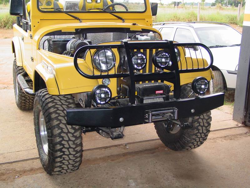

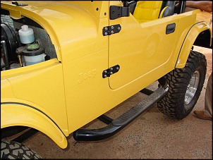

    Aqui as duas ultimas fotos dos acabamentos... A frente ja com todos os milhas, e a estribo lateral... Semana que vem se Deus quiser, to andando nele...
    Gustavo
