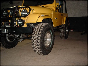

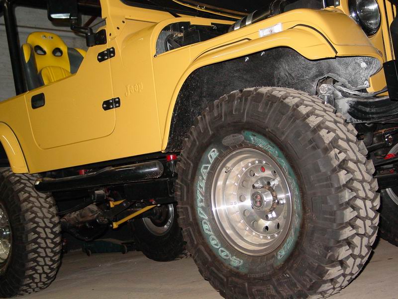

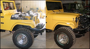

    Hoje fui ver o bichao de chuteira nova ( Os penus novos 35" ). Se bem que os antigos nunca tinham rodado
    Logo quando cheguei, perguntei ao Leandro...
    - Uai, voce ainda nao colocou os pneus novos???
    - Sim troquei.. Le ai as especificacoes dele!!!
    Nao era que estavam os 35" mesmo... A diferença parecia ser bem maior... Vejam como ficou... Tem uma foto dele com os antigos e os novos, lado a lado, para se ver a diferença... Acho que não ficou nem um pouco grande, muito pelo contrario, ficou o tamanho perfeito para essa altura de jipe... Os 33" eu ja estava chando um pouco pequenos..

    Gustavo: Me desculpa se eu estou me entrometendo, o que acontece que eu acho que é importante a experiencia de outras pessoas para nao cometer os mesmos erros, por isso é que meus comentearios podem parecer chatos. Tenha cuidado como a altura e o vao livre entre a roda e o paralamas, na trilha se flexionar muito o eixo da frente pode bater e amassar a lataria ou quebrar o fender, se voce olhar bem as fotos de antes y depois pode perceber que a diferenca é importante.
