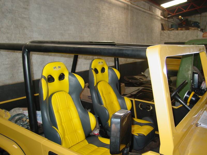

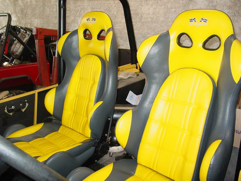

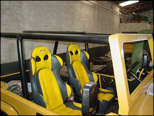

    Os bancos ja estão no lugar, São bancos da InterRoad, Fabrica em São Paulo, muito bom achei, e baratos....
    Miniaturas de Anexos Miniaturas de Anexos Tornado - CJ-5 Completamente reconstruido-resize_of_dsc04163.jpg   Tornado - CJ-5 Completamente reconstruido-resize_of_dsc04166_160.jpg

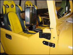

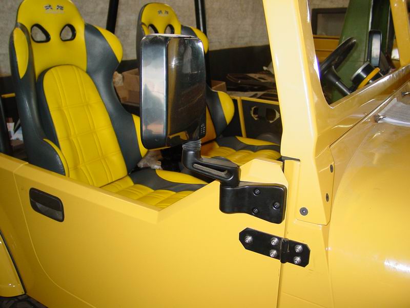

    Retrovisor modelo do Wrangler, porém, fabricante nacional, mas muito bem feito, comprei na JipeBras...
    Miniaturas de Anexos Miniaturas de Anexos Tornado - CJ-5 Completamente reconstruido-resize_of_dsc04173.jpg   Tornado - CJ-5 Completamente reconstruido-resize_of_dsc04174.jpg

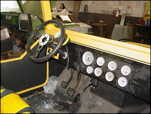

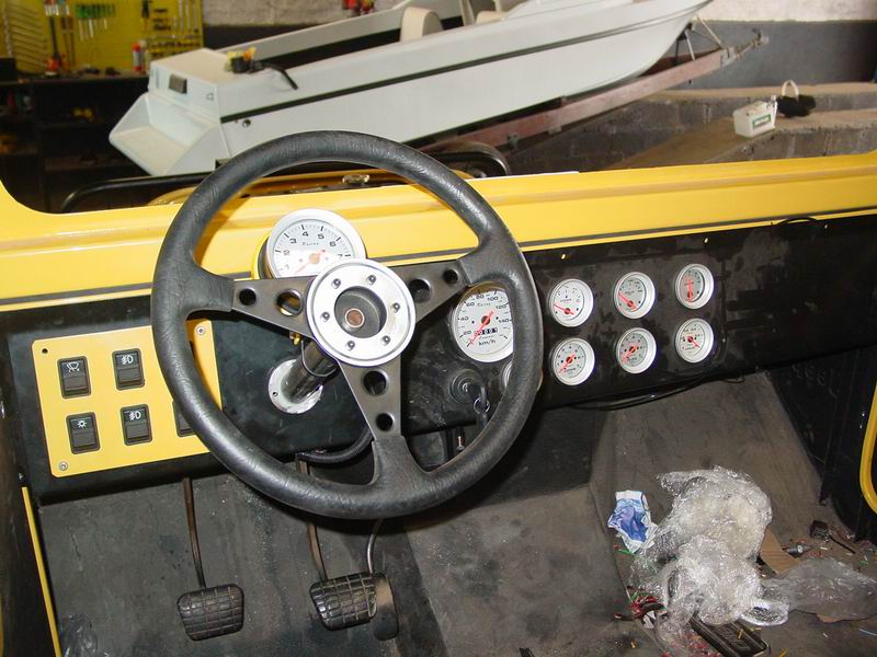

    Coluna de Direção, já com o volante e com o contagiros montado num copo, fixado na própria coluna... Facilidade extrema de leitura...
    Gustavo
    Miniaturas de Anexos Miniaturas de Anexos Tornado - CJ-5 Completamente reconstruido-resize_of_dsc04168.jpg   Tornado - CJ-5 Completamente reconstruido-resize_of_dsc04171.jpg
