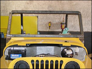

    Quadro dianteiro, foi feito sob medida... Medidas sedidas pelo Leopoldo, do quadro de cj-7 e Wrangler que ele importou para o jipe dele... Mais uma vez obrigado amigo... Ainda falta acabamento e o vidro.

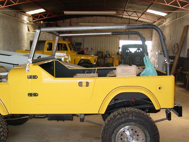

    Gaiola...
    Dessa estrutura ai soldada de canos e pedaço de sto antonio da keko desmontado deve sair uma gaiola parecida com a Original do Wrangler... Ainda cedo para dizer se vai ficar bom... O Objetivo é depois de pronta, almofadar ela ...

    Gustavo,
    Com relação ao quadro dianteiro. Geralmente o quadro tem a parte inferior ou superior mais larga, para a instalação do sistema de palhetas do para-brisa. Chegou a fazer algum teste para verificar como ficará a adaptação no quadro ?
    Está ficando Show. Barabéns

    sto ant
    Ola, esta ficando muito bom... a respeito do sto antonio, pq vc nao faz um desenho diferente e inovador???? o do wrangler ja existe!!!!!!!!!
    com esta traseira do seu jeep, diferente por sinal, faria algo tb bem diferente. veja os exemplos do fabricante www.poisonspidercustoms.com , com certeza vc vai agradar a gregos e troianos!!!!!!!!
    []'sugestivos 8) 8) 8) 8) 8)

    Citação Postado originalmente por du
    Gustavo,
    Abraços Du.
    Du, como a gaiola vai presa no quadro, ele nao vai mais bascular, dai o limpador vai ficar na lataria do jipe mesmo...
    Gustavo

    OLA TODOS!!!!
    POR SER JUNTO O QUADRO DE PARABRISA E O STO ANTONY, SERA QUE QUANDO O CARRO CAPOTAR OU DAR UMA ESCORADA COM A LATERAL SUPERIOR DO STO ANTONY NAO VAI TORCER E QUEBAR O VIDRO?????
    VC VAI ANDAR COM ELE NO DIA-DIA???

    Citação Postado originalmente por xande4wd
    OLA TODOS!!!!
    Nao tinha pensando nisso, mas eu ja tnha previsto colocar vidros laminados em caso de estilhaço.
    8) 8) 8) 8)
    Nao, por que?
    Gustavo

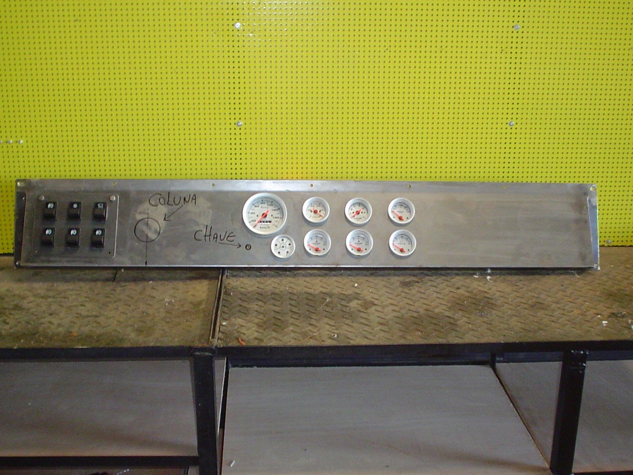

    Painel... Instrumentos Cronomac, o contagiros vai ficar num copo, preso na barra da direção....

    Moderador Avatar de du

    Gustavo,
    Explique um pouco mais sobre os botões. Parece que tem poucos botões.
    Pretende colocar algumas coisas na coluna de direção ?
    Não se esqueça do botão do "Pisca Alerta" parece que é um dos obrigatórios.
    Abraços Du.
  • #71
    Administrador Administrador Avatar de Luis Assis
    03/03/2003
    2,156
    Gustavo,
    Abraços Du.
    Vamos lá, uma breve descrição do painel:
    Instrumentos ( todos da Cronomac linha Racing - Fundo e aro prata ):
    - Velocimetro de 100mm ( até 180 km/h )
    - Conta Giros de 100mm ( até 8.000 Giros )
    - Marcador de combustivel de 60mm
    - Temperatura da água de 60mm
    - Vacuometro de 60mm
    - Voltimetro de 60mm
    - Manometro de Óleo de 60mm
    - Manometro de Combustivel de 60mm
    - Sinaleira de 52 mm ( com lampada de 4x4 )
    Botões de acionamento ( de Caminhão Mercedes ):
    - Lanterna ( dois estágios )
    - Limpador de parabrisa ( dois estágios )
    - Farol de milha 1
    - Forol de milha 2
    - Pisca alerta
    - Acionamento forçado da Ventoinha eletrica
    O que vai ficar na coluna da direção é chave de seta, que é do caminhão mercedes, que possui luz alta, relampejo e buzina nela mesmo, e um copo de aluminio, com o Conta Giro.
    Bem acho que é isso....
    Gustavo

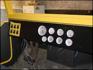

  • #72
    03/03/2003
    2,156
    Aqui o painel ja pintado e pronto, só falta a colunca de direção ... O Requadro dos botões em chapa na cor do Jipe, ficou muito doido...
