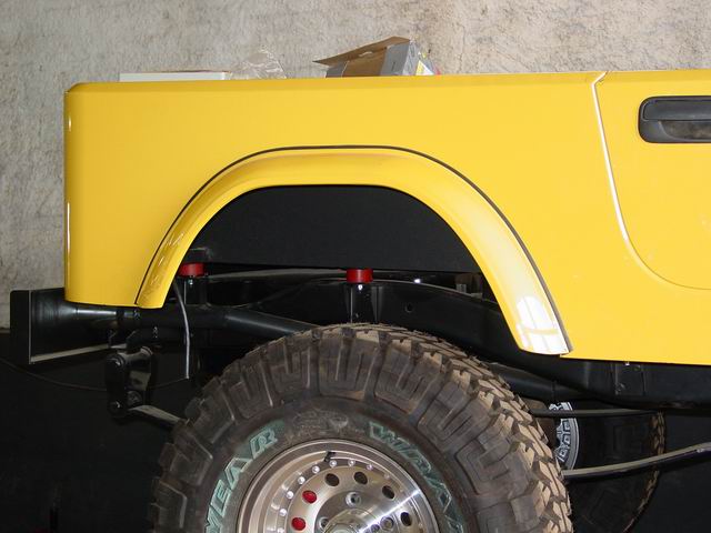

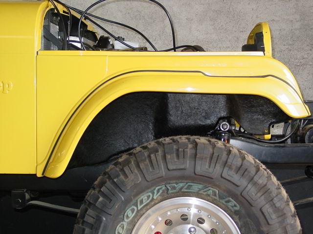

    Primeiro de tudo, parabéns pela obra de arte! Tá muito animal!
    Uma perguntinha: onde você conseguiu estes alargadores de para-lamas? ficaram muito bem!

    São dois alargadores dianteiros emendados... Nao tem esses modelos no mercado brasileiro... E os caras que fabricam, nao se disporam a fazer...

    Fala Gustavo! Quanto aos alargadores de pára-lama, eu me referia aos dianteiros mesmo. De onde saíram?
    Um abração,
    Rogério
    Agromotor.... Desculpe nao ter entendido... Mas ja te adianto que voce vai ter que acertar na mão... A forma dos caras esta torta, meu mecanico ja ligou avisando, mas é lógico que eles não acertam... ë complicado, custa dinheiro...

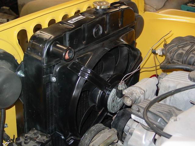

    Novas etapas da construção do Jipe, só que agora em passo de tartaruga... A Grana foi pro brejo....
    Aqui o sistema de arrefecimento...
    Radiador, é da F-75 6 canecos, ele é um pouco mais largo e a colméia maior do que o do jipe original...
    Ventoinha é de Ar-Condicionado de Vectra,
    Suporte é de Opala 6 canecos, cabe como uma luva, alem de ser de lata, que aceita solda facilmente... A adaptação ficou muito boa... A fixação do motor é padrão, foi só encaixar e parafusar...
    No detalhe, tive que mudar a boca onde vai a mangueira do radiador, para se adaptar ao motor... O conjunto todo esta preso num suporte que foi soldado ao chassi...
