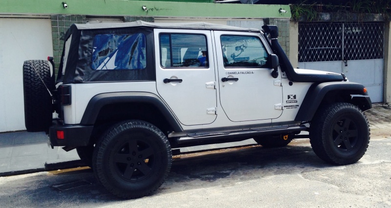

    Quanto ao snorkel, sinceramente não senti nenhuma diferença usando ele pra frente ou pra trás. Deve da alguma piorada se usar pra trás altas velocidades. Pode criar uma região de menor pressao ali na entrada do ar. Mas creio que somente em grandes velocidades, que não é o caso de andar no Jeep.

    Continuando do a preparação da Rural, instalei a barra de led. O suporte foi feito por um amigo. Ficou bom demais.

    Próxima modificacao será a relação de diferencial. Com a troca dos pneus originais por maiores, o Jeep ficou fraco, marchas muito alongadas. Isso melhora com uma relação 4.88. Estudo ainda passar pra 5.13, mas estou lendo ainda sobre isso.

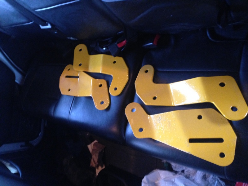

    Com a instalação da suspensão de 3,5", o caster modificou um pouco o ângulo original, fazendo sentir na suspensão uma piora. Corrigido com a instalação desses brackets. O carro ficou outro após essa modificação. Recomendo.

    Olá. Não sabia que o chassis era tão forte desse Jeep. Muito boa essas alterações, ta nota 10 o Jeepão.

    Valeu.. ele é reforçado sim, mas leve. Bem projetado pra ser resistente e leve.
