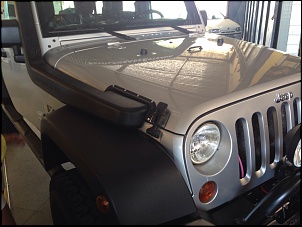

    Snorkel chegou. Devo já Instalar essa semana!
    Acabei comprando o modelo Safari que entra pela lateral do Capô. O original achei muito alto o valor e o que fura a lateral, não gostei dos modelos!
    Já estou achando até mais bonito que os outros kkkkk

    Ta ai!
    Alguém tem alguma recomendação para a instalação dele? Ou referente ao corte no capô? Devo fazer na semana que vem só!

    Samucace,
    Ta ficando animal !!!!!
    sobre o snorkel uma sugestão de mergulhador, kkkk, onde você tiver duas borrachas fazendo uma emenda coloca pasta de silicone ( pode ser aquelas que os técnicos de eletrônica usam quando colocam dissipador) melhora MUITO vedação, e se quiser colocar nos terminais da bateria evitam bastante a oxidação,mas so funciona se você tiver a paciência de retirar os conectores desmontar os parafusos deixar tudo bem limpo antes e depois uma camada generosa de pasta de silicone.
    Assim por muito, muito tempo você não vai ter problemas com mau contato.
    A vaselina eh um paliativo cujo principal problema eh ser dissolvido pela água.
    Sobre a colocação do snorkel, meca, meca de novo, veja se da para abrir a porta, se não interfere em alguma fiação ou antena, emfim.
    Olhe com atenção antes de furar.
    E no mais aproveite muito sua viatura que esta ficando um espetáculo!!!!

    Lauro, valeu pelos elogios..
    Acompanharei a colocação do snorkel de perto, como vc recomendou.. realmente tem que ficar ajustado pra evitar interferências. Vou procurar uma oficina boa de funilaria e fazer junto com eles..
    Quanto a vedação, boa dica esta do silicone e farei isso sim.. já usei bastante em motos de trilha e jipes que já tive!
    Valeu

    Com dor no coração, mas..
    Agora é tarde kkkkk

    Lauro, se a sorte favorece os audaciosos, ela esteve ao meu lado. Tudo certo.
    Depois de montado, a dor no coração passou!! Só alegria!
    vou apenas reforçar a vedação, pois ainda está sem encaixar a caixa do filtro nos olhos embaixo dela. Tenho que forçar mais pra entrar
