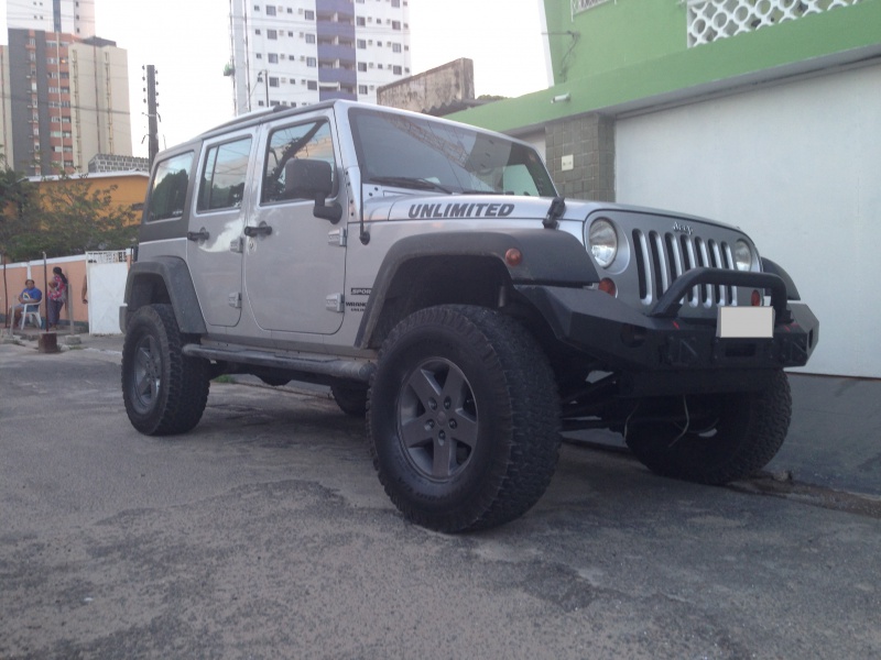

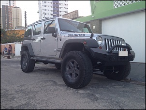

    Parachoque instalado, faltam as milhas e o guincho!
    Não gostei muito das rodas, devo pintar de preto nessa semana!
    Ta ficando 'bão'..
    Lucas Falcão

    Usuário Avatar de Alessandro Bearzi
    11/03/2014
    Brasilia/DF
    132
    Citação Postado originalmente por samucace Ver Post
    Ta ficando 'bão'..
    Show! O jipe deve ser bom para o uso que a gente faz dele. Sendo assim, deve estar mais do que suficiente o seu. Continue dando feedback sobre a dirigibilidade. Estou numa dúvida danada entre molas de 2.5 ou 3.5...
