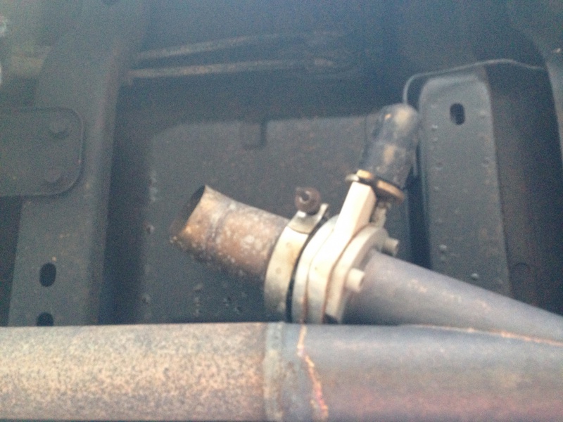

    Ha um tempo tinha colocado este acessório no escapamento do meu jk. Mas, o soldador cometeu um erro de deixá-lo direcionado para o canister.
    Resultado disso foi o derretimento do canister.
    Procurei em ferro velho e em oficinas. Os preços estavam absurdos. Uns chegaram a pedir 2000 reais em um canister usado de cherokee.
    Na Quadratec comprei por 100 dólares incluindo o frete. Como a gente precisa sustentar um monte de político, o valor dobrou com taxas de importação e icms. Mesmo assim, chegou em casa por 600 reais.
