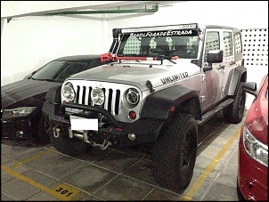

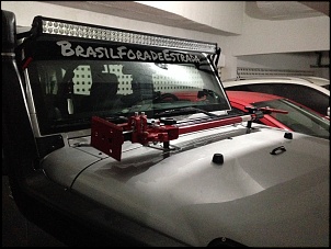

    Pensando no que foi falado lá atrás, com medo do macaco original não conseguir levantar o carro e sabendo da necessidade em eventuais passeios (já precisei algumas vezes do hi lift) comprei um e instalei no capô. Até agora está bem firme, não atrapalhou muito o esguicho da água (pegou pouco mas consegue molhar o vidro todo).

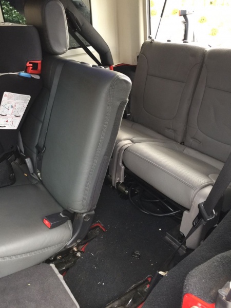

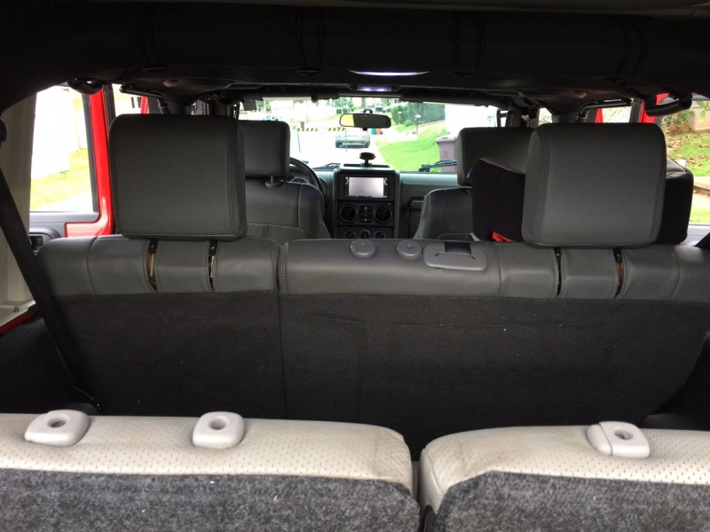

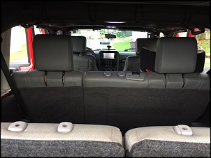

    Um próximo passo que penso em fazer nele é a instalação do terceiro banco no porta malas. Uma das fotos ai é de internet com o banco do jk original. Outra é foto de um colega com bancos da Dakar.
    Ficaria com 7 lugares, principalmente pra crianças no último banco, mas pelas fotos parece que cabe dois adultos em trajetos menores.

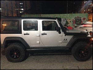

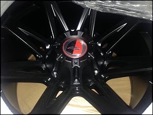

    Rodas 17 x 9" chegaram. Tirar o espaçador.
    Lucas Falcão
    O|||||||O
  • #113
    Usuário Avatar de samucace
    25/04/2009
    Fortaleza - Morando em Recife/PE
    344
    Instalado! Achei show. Jogou um pouco pra fora as rodas, mas nem tanto..
    Achei que aparentemente os pneus ficaram pequeno. Partiu pros 37"! rsrsrs

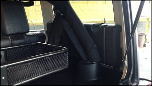

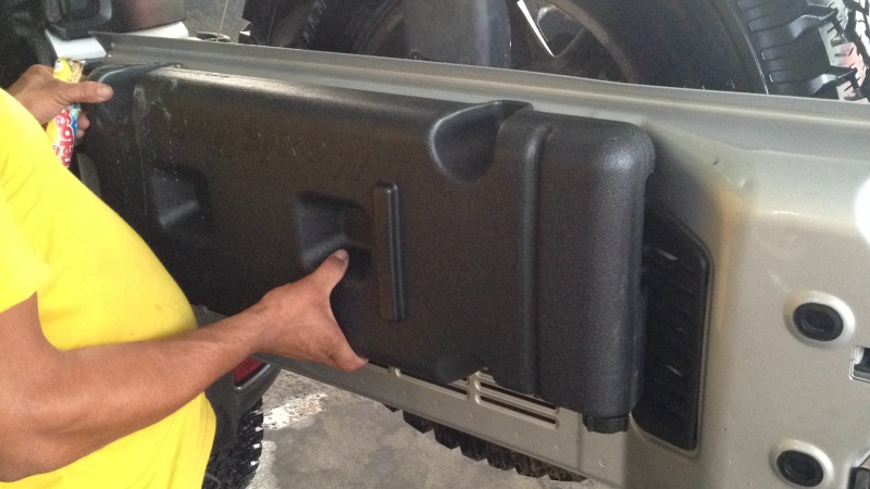

    Instalado o reservatório de água na parte "perdida" ali do porta malas. Reservatório de climatizados de ar condicionado de caminhão. R$70 reais e funciona que é uma beleza. Pode ser instalado na tampa traseira, mas perde espaço do porta malas.
    Na mesma foto da pra ver o bagageiro interno também instalado. Está ficando do jeito que eu quero!
