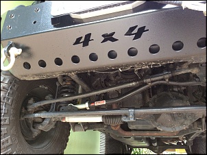

    Geometria da suspensão
    Não aparece muito bem, mas veja como está a suspensão da minha vtr.... Praticamente paralelo

    Vou fotografar a minha tb pra gente tirar a prova. Creio que esteja sim um pouco errada.
    O drop pitman talvez seja a próxima melhoria.
