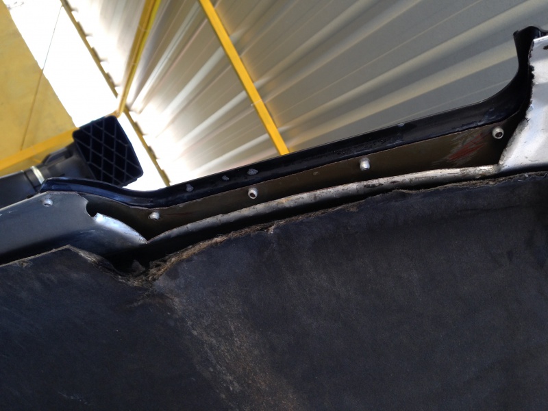

    Corte do capô sob o acabamento. Cobre todas as falhas do corte da chapa.
    Olha o corte por dentro. O acabamento não fica dos melhores..talvez se tiver mais paciência, consiga.. Corte com calma mas podia ter saido melhor..mas o acabamento preto de fora cobre tudo!
    Conectando o snorkel ao filtro. Acabamento primeira, isolamento bem feito, totalmente plug and play..

    O importante é pintar onde corte.. enferruja rápido depois que tira a tinta. Passei esmalte de unha mesmo, resistente demais e transparente..
