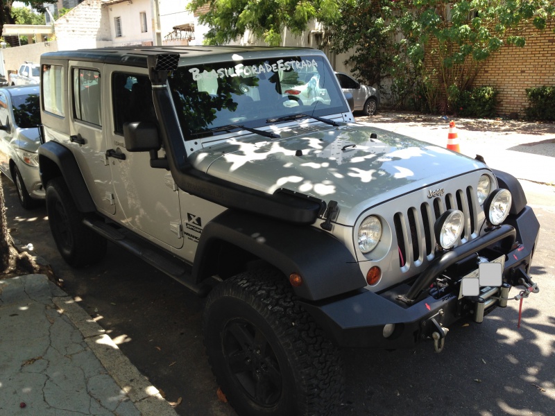

    1 Anexo(s)
    Anexo 515941
    Mais uma foto com o Snorkel. Achei que ficou muito bom!
  • 06/11/2015, 20:27
    Lauro Paiva
    Postado originalmente por samucace Ver Post
    Anexo 515941
    Show!!!!!
    TRabalho de primeira !!!!
    Agora manda umas fotos pode dentro com o capot aberto para se ver os detalhes!!!!

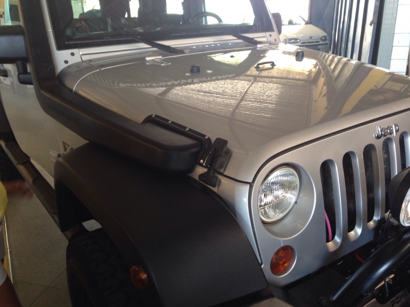

    samucace
    3 Anexo(s)
    Corte do capô sob o acabamento. Cobre todas as falhas do corte da chapa.
    Anexo 518692
    Olha o corte por dentro. O acabamento não fica dos melhores..talvez se tiver mais paciência, consiga.. Corte com calma mas podia ter saido melhor..mas o acabamento preto de fora cobre tudo!
    Anexo 518693

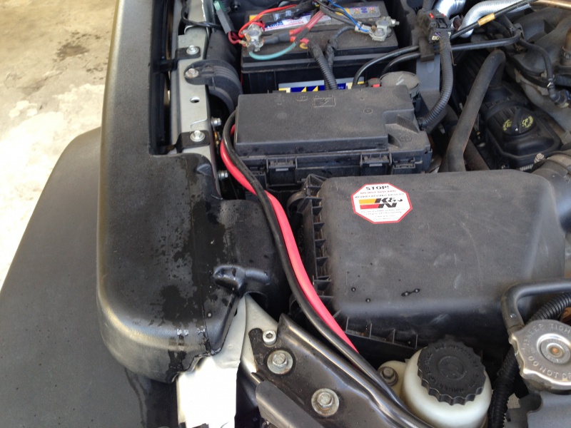

    Conectando o snorkel ao filtro. Acabamento primeira, isolamento bem feito, totalmente plug and play..
    Anexo 518694
  • 17/12/2015, 10:08
    samucace
    O importante é pintar onde corte.. enferruja rápido depois que tira a tinta. Passei esmalte de unha mesmo, resistente demais e transparente..
