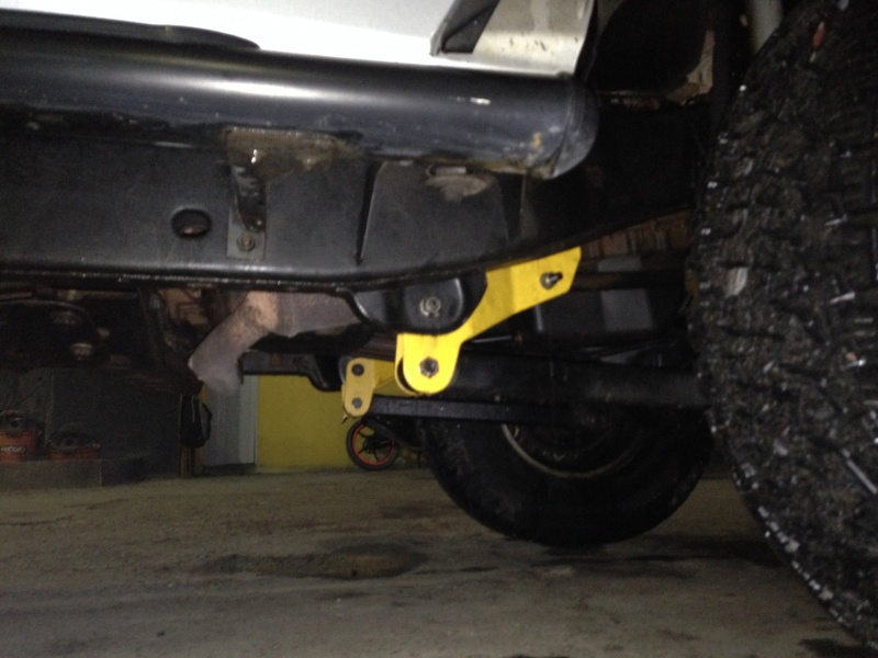

    samucace
    2 Anexo(s)
    Bom tempo depois, vou atualizar por aqui.
    Anexo 540285
    Com a instalação da suspensão de 3,5", o caster modificou um pouco o ângulo original, fazendo sentir na suspensão uma piora. Corrigido com a instalação desses brackets. O carro ficou outro após essa modificação. Recomendo.

  • 09/12/2016, 11:26
    Marcelo Oyarzábal
    Postado originalmente por samucace Ver Post
    Anexo 540285
    Anexo 540286
    Olá. Não sabia que o chassis era tão forte desse Jeep. Muito boa essas alterações, ta nota 10 o Jeepão.
