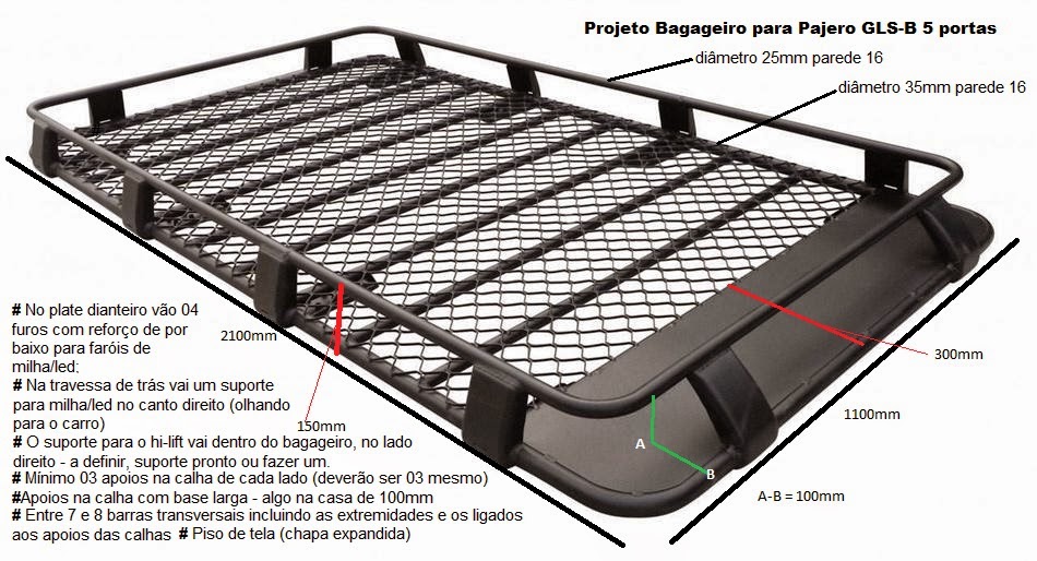

    Agora vamos ao que interessa.....
    Já levei o "projeto" do bagageiro no serralheiro para quantificar e orçar material e MO.
    A ideia apresentada para orçar é a abaixo, já com dimensões e especificações.
    Como este é o primeiro bagageiro que me aventuro a fazer e a primeira viatura com bagageiro, tenho um zilhão de dúvidas, mas acho que vai funcionar.
    Vai funcionar sim Tio. Como será a fixação? Vai ser na calha, tipo das Defender e Kombi ? A altura entre o teto e bagageiro é bom colocar baixo, para não perder espaço atoa, mas se ficar muito baixo não da pra lavar direito. Na Tracker ficava sempre sujo. No Pacato eu ia plotar o teto para a sujeira não queimar a pintura, mas só achei profissional enrolado e caro. Ficou sem e já anda sempre sujo..rs
    Vai usar milhas no bagageiro ou barra led? Eu já faria o suporte, pode ser uma suporte de ferro, sem furar. O problema é depois soldar o bagageiro pintado..

    Vale observar também a questão dos pontos de fixação. Quanto mais pontos mais peso vai poder usar sem danificar a canaleta do teto.
    Porém com moderação.

    Rubens,
    A fixação será na calha como nas kombis e defender, só que pedi a base com no mínimo 100mm de largura/contato com a calha e pretendo que seja o mais baixo possivel. Não tinha me atentado a essa questão de limpar debaixo do bagageiro e plotar me pareceu interessante...(acabo de pensar num teto branco, como em alguns defender que tem um sobreteto).
    Quanto aos milhas, pensei nas barras de led, mas ainda não cabem no bolso. Ainda é mais viável aqueles milhas/mini barras de led, esses são mais em conta e iluminam bem. Posso fazer uma chapinha de reforço, de fora a fora na chapa defletora e deixar se furar, ao invés de deixar reforço e furos prontos. Fica pintado e depois é só furar de acordo com o que vai ser instalado.
    Confesso que apesar de gostar do visual, tenho minhas dúvidas de quanto seria útil/utilizado os milhas/led da frente do bagageiro. Tive uma D-10 com um rack com dois milhas no teto e usava pouco, na real acabava brincando quando estava em estradas de fazenda. Sinto que um bom par de hella ou algo em led no pc dianteiro seja de fato mais útil.
    Agora, o milha atras esse sim, deve ser de led e tem muita serventia, especialmente para manobrar a noite e no mato. Devo colocar no lado direito, assim, virado para baixo pode iluminar a porta aberta e uma eventual mesinha dobrável sem ficar nas costas de quem esteja usando a mesa, cozinhando, etc.
    Como imaginei, vou para o simples, como hi-lift dentro do bagageiro e pronto. Tenho uma impressão ruim com eles "pendurados" do lado de fora do bagageiro
    Agradeço a ajuda! E vamos falando

    Bem observado.
    Olhei vários bagageiros de marcas renomadas, como ARB, Yakima, Thule, etc, etc, e mesmo os maiores, para as Land Cruiser tem 3 pontos de fixação de cada lado. Acredito que 2 seja pouco, e 4 talvez exagero usando a base larga. Não voi reinventar a roda.
    Mas durante a construção terei uma idéia melhor se precisará ou não do quarto ponto.

    Tio, achei bem bacana o projeto... to copiando, tá ? rs...
    Bom, vc ja pensou se algum dia vai colocar barraca de teto ? se sim seria bom tentar colocar nas medidas e a lateral do rack teria que sair...
    O farol de milha no teto realmente acho muito bonito e a utilizacao tb concordo que é só pra brincadeira..rs... mas acho que ja deve ter os furos bem como ja pensar na fiação, de preferencia embutida, até pq vc vai ter pouco espaco entre o rack e o teto para fazer isso depois..
    Vc usou aquela telinha como base para todo bagageiro, vc pensou em usar em alguma parte aquele piso de onibus, acho que é uma ideia pq as vezes vc tem pesas pequenas que acabariam caindo da tela (dificil de explicar..rs... acho que fumei..kkk)
    A luz atras (farolete) acho muito , muito importante...
    vi em algum lugar uma ideia bacana. Era um cano de pvc ,onde ficava aguam que ia no rack e com uma torneirinha... achei muito bom...aqui na praia é comum chegarmos no carro com os pes e corpo cheio de areia ... e a agua ajudaria muito!!
    Acho que são estes pontos...se lembrar de mais eu grito...

    Abel,
    Piso fechado só naquela parte da frente do bagageiro. Não acredito que lá em cima vá algo assim tão pequeno que passe pela tela.
    Água sempre é útil, apenas penso que pode haver lugar melhor e mais baixo para carregar água, mas ainda não cheguei neste momento. Eu sempre carrego água dentro do carro, garrafas pet, galõzinhos são bem práticos e ocupam pouco espaço, especialmente no dia a dia com o carro vazio.
    Não tenho planos para barraca de teto. A patroa ainda é resistente a acampar, e locais sem um bom chuveiro, pra ela nem pensar! Mas se um dia for o caso, tiro as laterais superiores.
    A fiação para os milhas só será feita se forem instalados, mesmo com pouco espaço isso é tranquilo de fazer bem feito.
    Em tempo: Veja o que funciona, no Defender o bagageiro deve ser maior um pouquinho, não?
