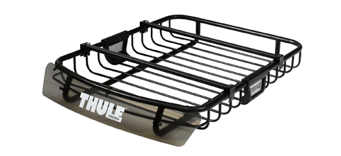

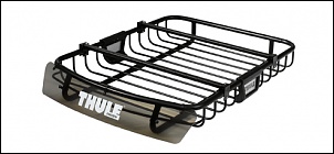

    Farois de milha acho fundamental .. a pajero os farois sao horriveis tb...
    Sera que este detalhe na frente ajuda na aerodinamica ?? A barraca assobia um monte acima de 90/100 ..e irrita..

    Citação Postado originalmente por abelvilas Ver Post
    Abel,
    Os faróis do sufão são bastante bons, mas em breve deverão receber relés auxiliares e lâmpadas mais fortes, tipo 100/90W.
    A peça da frente do bagageiro que você postou é um defletor de ar, deve funcional pois vários modelos vem com a peça e alguns fabricantes tem avulso para vender. Algumas Nissa, como as X-terra e Frontier também vem com este acessório junto as longarinas do teto.
    Se resolve/minimiza o ruido, não sei dizer, mas deve ajudar sim.
