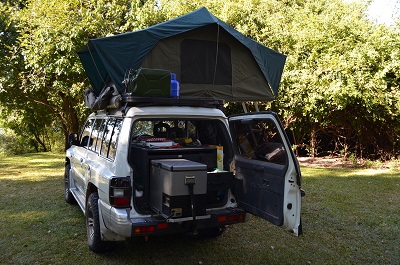

Uma ideia para o painel:
Anexo 485643
E não tem jeito, eu gosto mesmo é de bagageiro lotado..hehehehe
Anexo 485644 Anexo 485645
abraços e acompanhando sempre.
Faz isso não Rubens - risos.......
Ando pensando com o que fazer com o painel, certamente tem algo mais útil que bússola, clino e altímetro. Ainda não estudei como são as configurações elétricas, mas o bom é que tem pronto para as pajero.
O bagageirão virá, provavelmente sem barraca, mas toldo lateral, petrechos etc com certeza.
