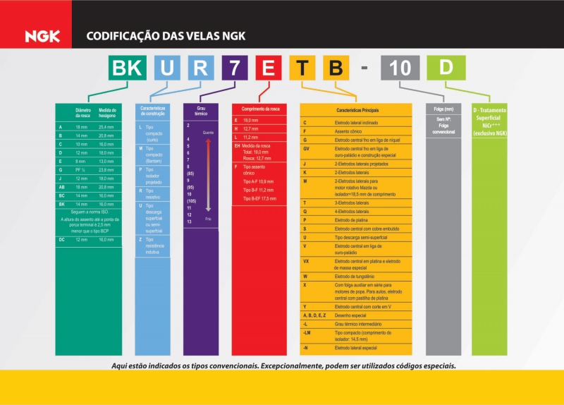

Velas de Ignição para pajero 3.0 v6 12v SOHC
NGK- BPR5ES-11
DENSO W16EPR-11
CHAMPION RN11YC4
Anexo 485445
Não resisti e comprei as velas....:angel:
