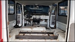

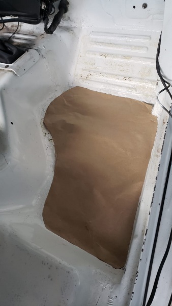

    O isolamento térmico e acústico do Imortal consiste nas mantas colocadas no cofre do motor na época da reforma da lata, mais uma manta do tipo cobertor de mendigo colocada sobre o assoalho dianteiro e o torpedo e coberto com o tapete confeccionado pelo Aluísio Tapeceiro (de Pernambuco).
    Mas eu não estava satisfeito, porque ainda aquecia um pouco o interior do jipe.
    Aproveitando a quarentena, resolvi retirar os bancos e tentar melhorar o isolamento.
    Inicialmente pensei em revestir com manta asfáltica aluminizada, mas fui fortemente desaconselhado pelos amigos que já tinham tentado essa opção.
    Cheguei a comprar via ML, mas desisti de usar. Vai ficar guardado, provavelmente use em casa.
    Entre todas as opções que me sugeriram, vou tentar a sugestão do amigo Rodrigo Toledo, dono da Band Marechal, que é o revestimento do piso com placas de EVA.
    Para não inviabilizar o tapete, vou fazer as planos horizontais com placa de 20 mm, as laterais do torpedo e parte da parede corta fogo com placa de 10 mm e sob os bancos dianteiros com placa de 5 mm.
    Ainda estou na lida, mas está praticamente terminada a parte da frente.

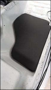

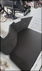

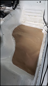

    Fui fazendo assim. Molde em papel, depois recorta a placa de EVA e vai montando. Do lado do motorista colei as placas, mas depois vi que do lado do passageiro ia ficar mais complicado de desencaixar o conjunto debaixo do banco, então deixei as placas encaixadas sem colar umas nas outras.
    Imortal - Band Curta 93-molde-papel.jpg Imortal - Band Curta 93-molde-1.jpg Imortal - Band Curta 93-molde-2.jpg
    Na parte traseira estou estudando ainda. Quero fazer dois porta objetos embaixo dos bancos, então por enquanto só vou cutucar uns pontos de ferrugem e dar um grau.

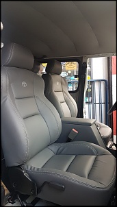

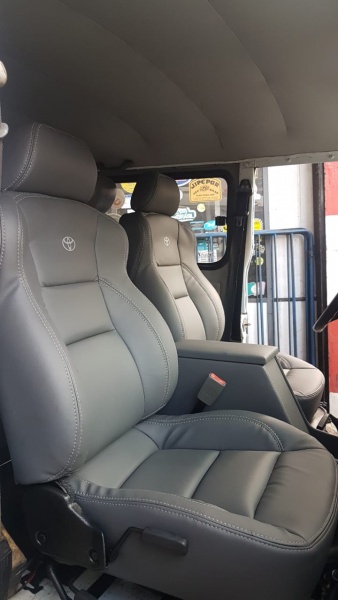

    Eu não tinha postado aqui ainda, mas no final do ano passado ganhei em um sorteio do Rolo 4x4 um par de bancos da Rallye Design.
    Esse era um sonho de consumo que eu vinha adiando por ser um pouco caro, mas foi antecipado graças a um bocado de sorte.
    Como era final de ano e os bancos são customizados, eu fui até lá na loja em Santo André, para tirar as medidas, escolher o modelo e a padronagem, combinamos a instalação para o início de fevereiro deste ano. Aproveitei que tinha ganhado os bancos e comprei o console central.
    Os bancos da Rallye Design são excelentes. Muito ergonômicos, confortáveis e lindos. O interior do jipe ficou com outra cara.
