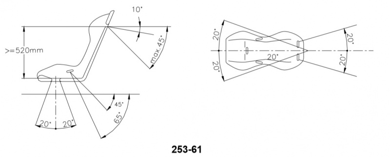

Seu cinto está preso de forma errada, e como está, não vai segurar você e/ou outro ocupante numa colisão. :discordo:
As fitas dos ombros devem ser fixadas sempre atras do banco, num angulo entre 0º a 45º da altura do ombro.
Veja abaixo a figura 253-61 do anexo J da FIA.
Anexo 488233
Nunca fixe-o no banco ou no suporte do banco.
"It is prohibited for the seat belts to be anchored to the seats or their supports. "
"In the downwards direction, the shoulder straps must be directed towards the rear and must be installed in such a way that they do not make an angle of more than 45° to the horizontal from the upper rim of the backrest, although it is recommended that this angle should not exceed 10°."
Tudo bem que você não precisa seguir a risca o que diz o manual, mas dá pra melhorar essa fixação sem muito trabalho.
Procurei aqui mas não achei como fiz no meu RF, mas é bem simples.
Fiz dois furos no assoalho abaixo do banco traseiro e fixei dois parafusos olhal. Um pro cinto do carona, outro pro motorista. Comprei dois mosquetões de rappel e usei pra prender as duas tiras do cinto no olhal de forma que pode ser solta pra alguém acessar o banco traseiro.

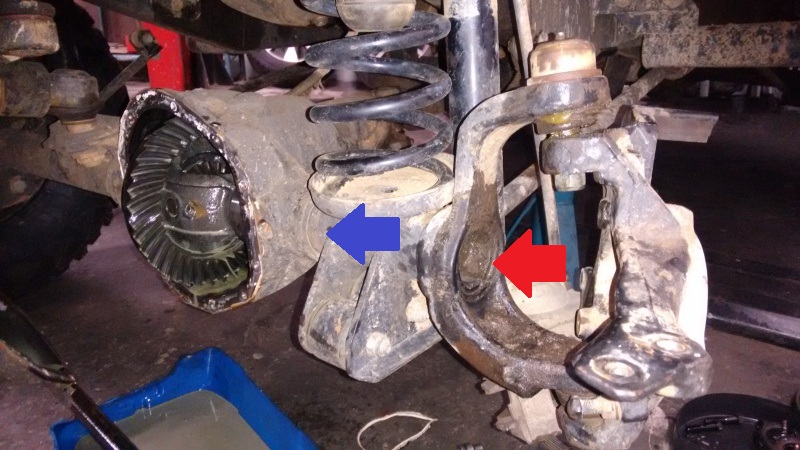

Cerga e Zeca, esse retentor do semi eixo comprei 2 para troca do meu.
Me tirem uma dúvida, ele vai na seta vermelha ou azul?
O meu vazou por que usavam óleo errado, como vazava um, comprei os dois, as pontas de eixo são novas e não vou ter problemas.
Obrigado.
