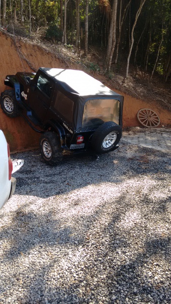

Depois de um tempo sem atualizar...
Upgrade na soleira..a original parecia uma colcha de retalhos, toda bagunçada.
Solução, alumínio de piso de ônibus!!
ficou muito em. Como esta a viatura, sem problemas??
Raphael, redondinha...
Rodando que é uma beleza.
Na semana passada instalei um flexível na saída do escapamento 4x1. Pois como é um 4x4, se movimenta muito a relação motor/chassi x linha de escapamento. E com esse movimento, varias vezes tive que entrar em baixo da vtr para voltar o tubo primário de escapamento na saída do 4x1. E pra ajudar, fechei uns furinhos, e agora esta top!

Seu estribo esta deslocado ? Parece mais baixo em relação a carroceria.
tenho alargador de estribo, protege muito o carro.
