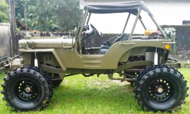

    Após alguns anos fazendo trilhas, o sangue de jipeiro misturado com a de engenheiro acaba não dando muito certo...kkk...
    Melhorias:

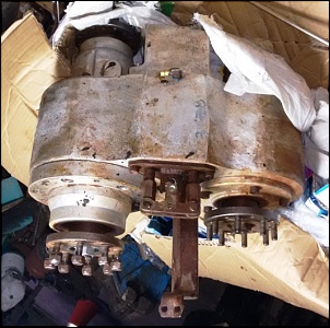

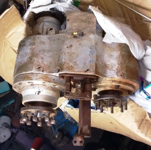

    T-case Atlas II

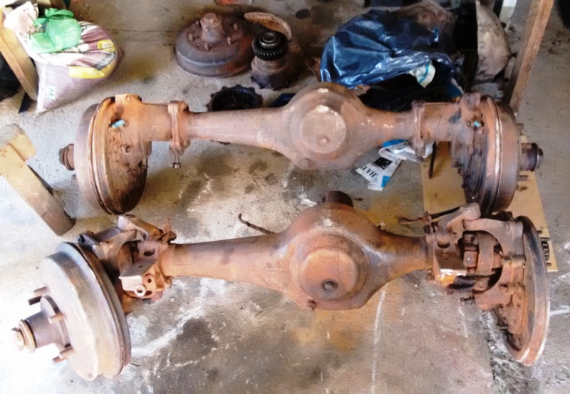

    Eixos Unimog

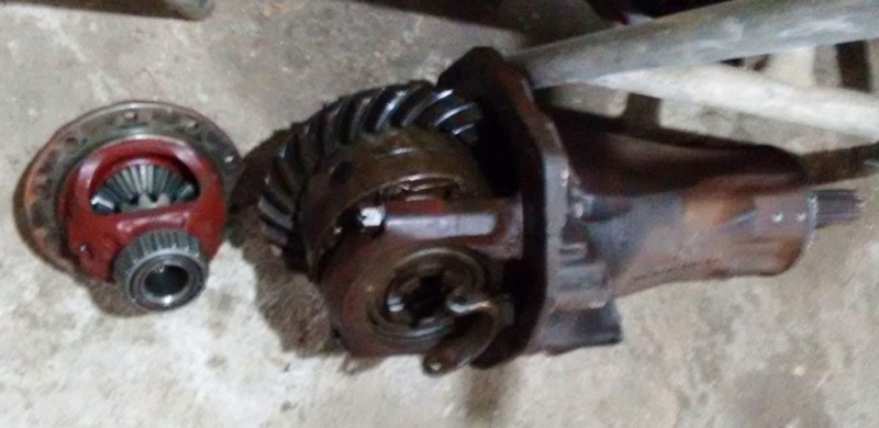

    Eixos e reduzida já desmontados para revisão, em busca de alguns rolamentos e estudo o sistema de freio.

    Quanto aos freios, o franco da ensimec já tem a solução para usar discos de F1000 e transformar o cubo para furação de jeep - testado e aprovado em outros jipes usando esses eixos.
    Comprou a atlas usada? Qual a relação da redução?

    A Atlas comprei usada, estava com água dentro, jateamos todos os componentes e, neste momento, estou atrás de 02 rolamentos de agulha que não achei na minha cidade. A princípio recebi uma cotação de São Paulo, preciso agora ligar para confirmar... A redução acabei não vendo, mas a robustez da caixa é impressionante.

    As Atlas estão sendo usadas nos ônibus Volare 4x4.

    o jeep já é um T...eainda vai ficar melhor..parabéns...

    Prezado IarzaJr,Parabéns pela máquina!!!!Uma pergunta sobre os eixos do unimog, eles são seguros para se andar em estradas normais a 100km/h ou somente funcionam em baixas velocidades?Quando eu olhei para os eixos fiquei pensando.....forte abraço!!!

    Obrigado Lauro, conversei com pessoas que estão utilizando e, segundo eles, velocidade ideal de 80/90 km/h... o normal para um Jeep Willys. Como é um jeep utilizado somente para trilhas julgo ser necessário. Não adianta, preparar jeep para trilhas pesadas acaba comprometendo o mesmo para deslocamentos e uso diário. Forte abraço!

    Carai!!! Agora o bicho fica bruto de verdade! A configuração está top, segura o torque do V8 fácil!!
