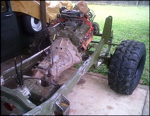

    Citação Postado originalmente por Natan Felli Ver Post
    E a flange foi vc que confecionou?
    A flange foi um mecânico da minha cidade, porém preciso baixar a caixa pois está com vazamento. Foi contada a "rabeta" da caixa depois do ponto de fixação e cortado o eixo. Não foi necessário desmontar a caixa. Quanto a engrenagem, foi utilizado a luva da saída da caixa e soldada na engrenagem do Willys. Esta solda deve ser feita por quem entende para que seja aplicado o eletrodo correto. No flange foi colocado um retentor visto que a caixa utiliza fluido ATF (aplicado também em caixas automáticas) e na reduzida SAE 90. No eixo entralhado foi feito um furi com rosca M8, ou seja, a engranagem é fixada por uma arruela e parafuso. Quando eu baixar a caixa quero levar numa Usinagem para confeccionar uma engranagem em 4340 para garantir, até o momento não tive problemas mas é um componente que não me inspira muita segurança. É testar e ver, tem um Jeep aqui que tem toda a mecânica da F-1000 4.9i com a mesma flange e solução da engranagem, sendo que, até o momento não apresentou problema. Vou tirar uma foto da caixa/flage e do suporte da caixa para contribuir, uma coisa eu posso te dizer, a caixa é boa de troca e a overdrive com motor V8 é uma boa pedida ainda mais por utilizar relação 8x43.
    Achei uma foto para ajudar, assim que tirar uma do jeep posto aqui.
