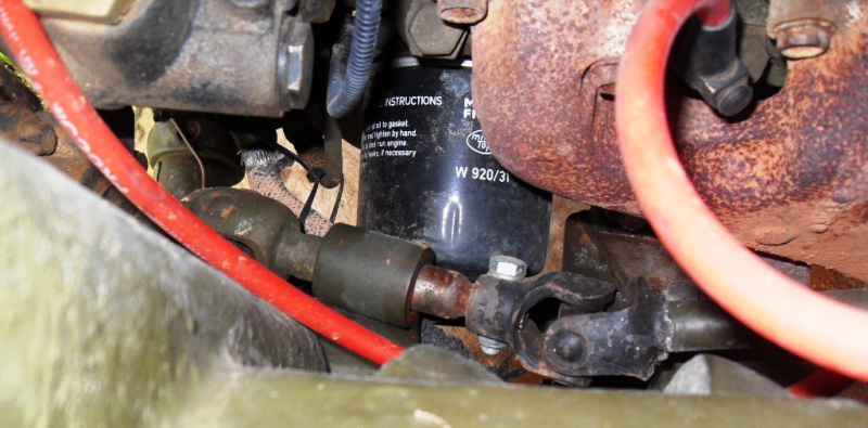

    Boa Tarde!

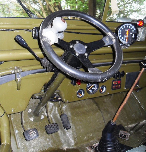

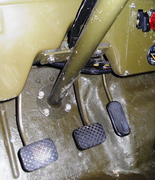

    Estou montando um 51 e estou apanhando um pouco com a coluna de direção. Até paguei para fazer, mas quando recebi o jeep em casa vi que além de não estar tão bem feita quanto eu gostaria estava desalinhada.
    Será que poderia tirar umas fotos da sua adaptação?
    Primeiro pensei em colocar de opala, mas a danada é muito grande e acabou que não ficou em uma posição legal. Fui atrás então de uma de del rey (que eu já usei em um outro jeep), mas estou na dúvida se não era melhor colocar uma escamoteável para fazer algum ajuste depois se precisar.

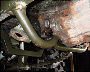

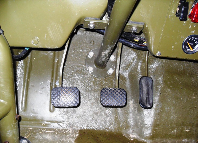

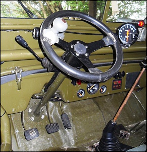

    Alfreis, mexi no assoalho do meu jeep, retirei o túnel, baixei o degrau do assoalho traseiro e recortei bastante para posicionar o banco bem para trás. Desta forma não sei se meu jeep será muita referência para a montagem do seu. Seguem fotos da coluna:
    Flatty Willys - MB 1942 - V8 5.0L-sdc15138.jpg Flatty Willys - MB 1942 - V8 5.0L-sdc15139.jpg Flatty Willys - MB 1942 - V8 5.0L-sdc15140.jpg
    Fotos do cofre do motor:
    Flatty Willys - MB 1942 - V8 5.0L-sdc15141.jpg Flatty Willys - MB 1942 - V8 5.0L-sdc15142.jpg

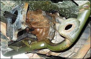

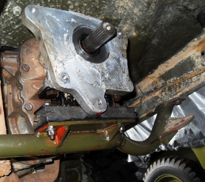

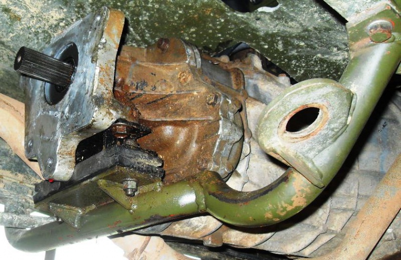

    Seguem algumas fotos da flange sem a caixa de redução:
    Flatty Willys - MB 1942 - V8 5.0L-sdc15126.jpg Flatty Willys - MB 1942 - V8 5.0L-sdc15128.jpg
    Flatty Willys - MB 1942 - V8 5.0L-sdc15129.jpg Flatty Willys - MB 1942 - V8 5.0L-sdc15135.jpg

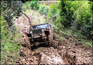

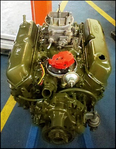

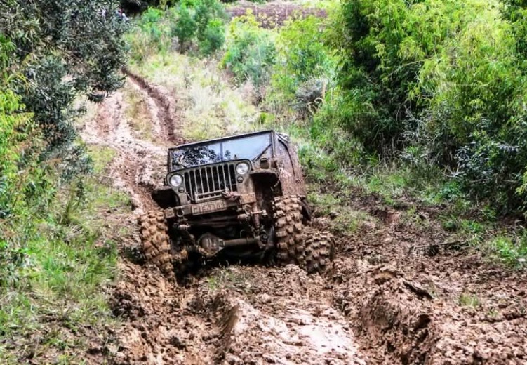

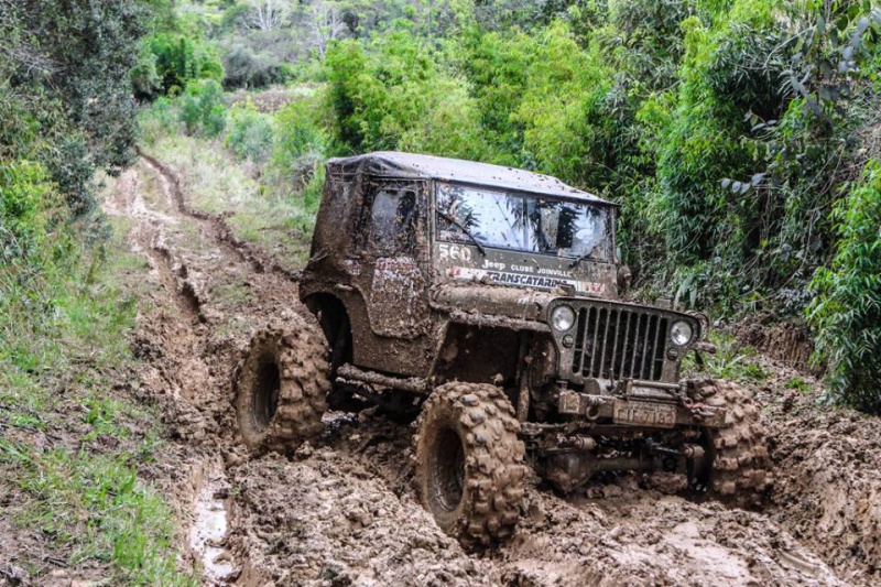

    Mais umas fotos em ação:
    Flatty Willys - MB 1942 - V8 5.0L-3.jpg Flatty Willys - MB 1942 - V8 5.0L-1.jpg

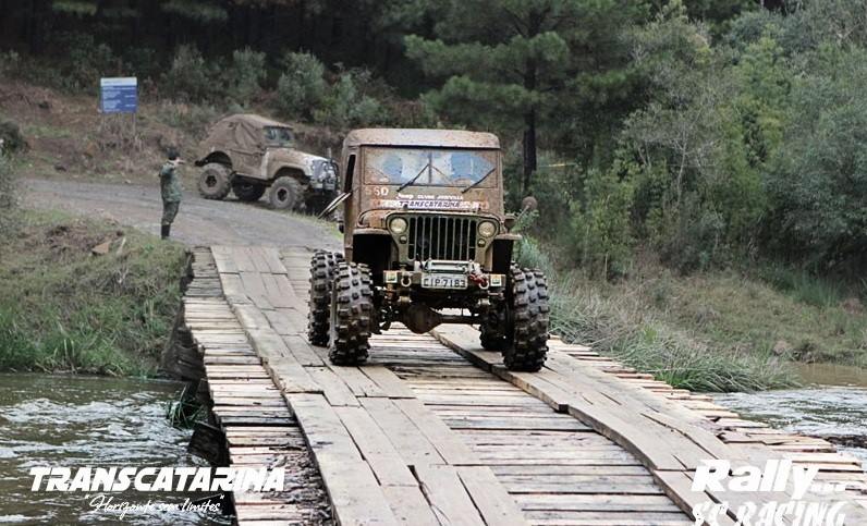

    Transcatarina 2014
