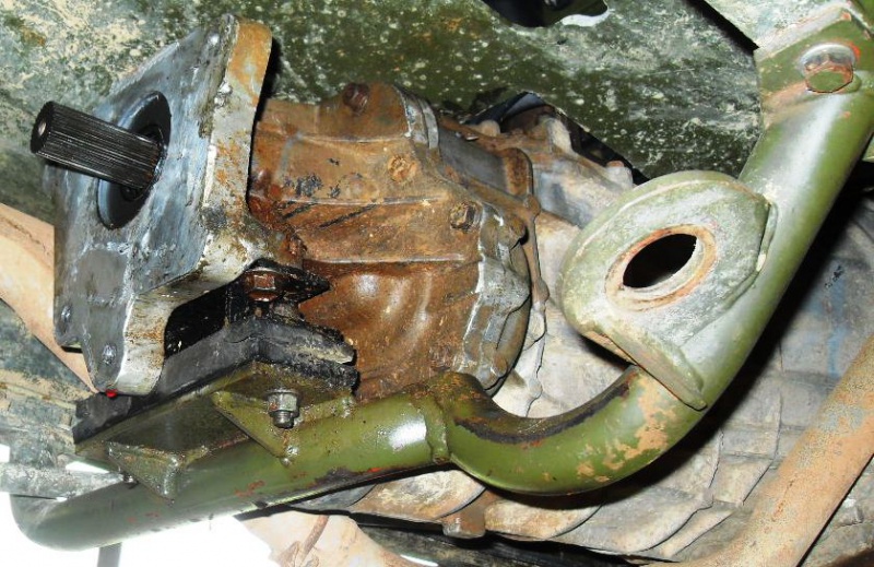

Foi feito balanceamento dinâmico, ficou muito bom, aumentou o torque e com o volante deu para utilizar (era o objetivo) a embreagem da F1000 (maior), atuador hidráulico, motor de arranque, ou seja, ficou uma mecânica 100% Ford sem adaptação.
Baixei a reduzida pois a solda da engrenagem intermediária (a qual fica montada no entalhado da caixa principal e transmite tração para a reduzida) na luva original da F1000 não resistiu, este era o meu medo na adaptação. A reduzida está perfeita, sem quebras, agora é fabricar uma engrenagem com o estriado da caixa da F1000, elimiar os vazamentos e voltar a fazer trilha. Em breve fotos.
