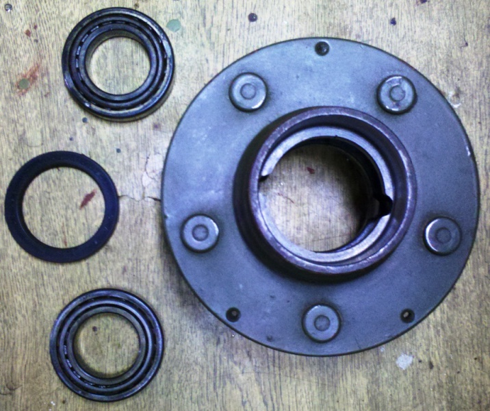

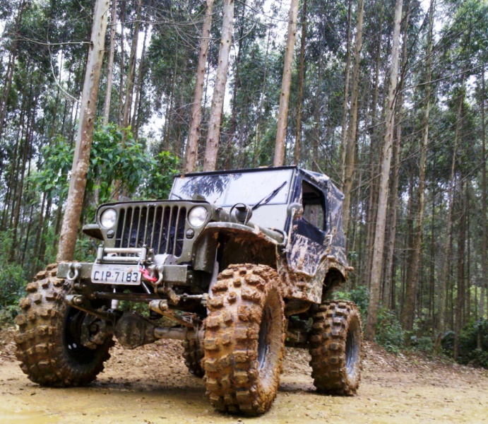

Faltando 100m para acabar a trilha o trecho foi cancelado pois estava chovendo muito no momento e havia um tobogã perigoso. Ficamos bem no meio, ou seja, parte desceu e a outra parte desviou. Por isto ficamos cerca de 2 horas parado e manobrando os jeeps para retornoar. Neste momento dei um bobeada, pois mesmo sabendo que o pneu dianteiro estava enroscando, ou melhor o gomo trava no feixe de molas, fui para a trilha pois a vontade era grande... somado com excesso de graxa na roda livre (outra mancada - mas é fazendo que se aprende) acabei quebrando a roda livre esquerda - AVM 418. Sorte que a trilha já havia terminado, mas não precisa ter acontecido. Ontem mesmo abri e confirmei o que desconfiava...
