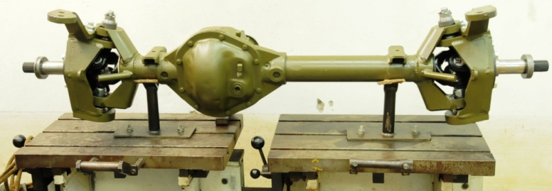

Por enquanto não quebrei CP nem a t-case porém fui obrigado a fazer os costumeiros upgrades: pontas de eixo 4340, munhão aberto, CP 8:43 e a t-case com engrenagem novas e rolamentos de boa qualidade. O que me incomoda é o ruído excessivo em alta velocidade, mas isto acima de 120km/h, e, para variar, a dificuldade de eliminar vazamentos. Mas como jipeiro das antigas convivio tranquilamente com isto.
Eixo com o munhão original:
Anexo 431164
Munhão aberto, pontas de eixo 4340
Anexo 431165

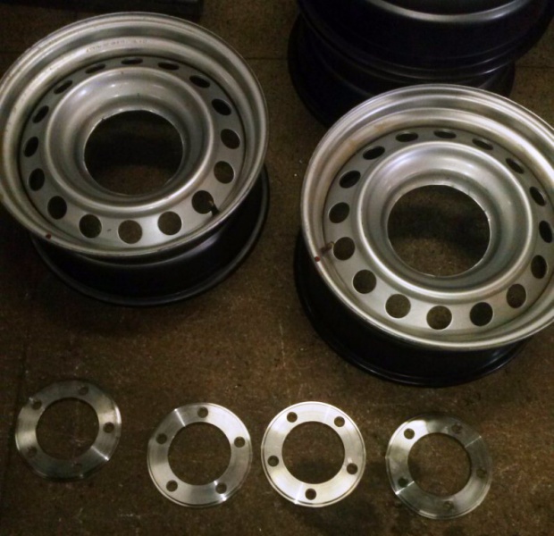

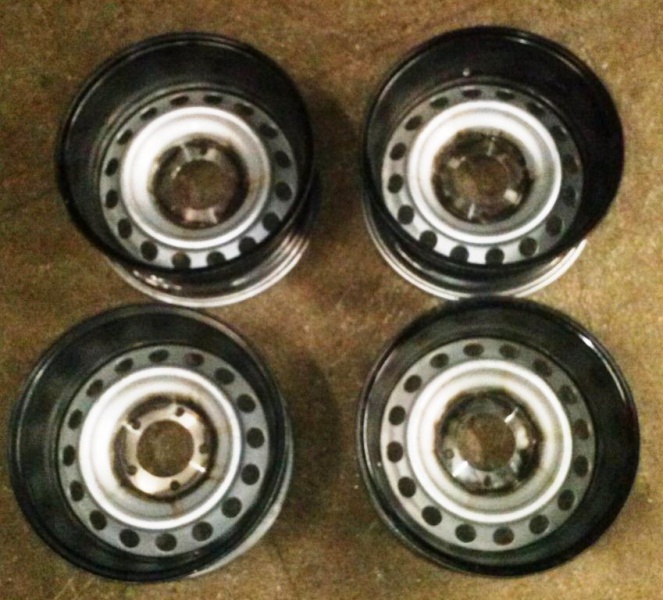

As rodas R17 de Ranger/Hilux/S10 estão sendo retrabalhadas: off-set, furação Willys e pintura eletrostática...
Anexo 431171
Anexo 431172
Anexo 431173
Anexo 431174

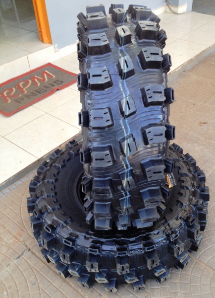

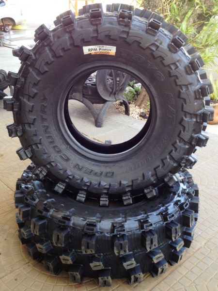

Pneus 37x13,5R17 com recape MAX a caminho...
Anexo 431175
Anexo 431176
