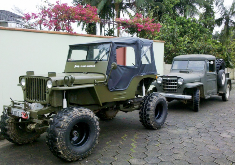

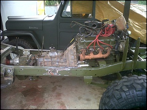

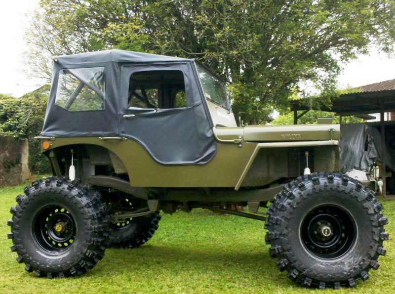

    Segue especificação atual do meu Jeep Willys:
    CHASSIS:
    Jeep Willys CJ-3A alongado 50mm na dianteira e 250mm na traseira
    CARROCERIA:
    Jeep Willys CJ-3A/MB 1942 de fibra
    CAPOTA:
    Bestop Tiger Top
    MOTOR:
    Ford 302 V8 5.0L com comando 276/286, corrente de comando dupla, bomba de óleo high volume, distribuidor eletrônico com bobina acoplada Procomp 50.000V, cabos de vela Ford Racing 10.2mm, carburador bijet Motorcraft. Volante do motor, kit de embreagem e motor de arranque da F-1000 4.9i
    TRANSMISSÃO:
    Caixa: Mazda M5R2 da F-1000 4.9i 5 marchas com overdrive
    T-case: Dana T18
    EIXOS:
    Dianteiro: Dana 44 do Jeep Willys, 8:43, munhão aberto com 7o de inclinação, pontas de eixo 4340, cubos estriados, rodas livre AVM 418, mangas de eixo híbridas
    Traseiro: Dana 44 do Jeep Willys, 8:43, flutuante com pontas de eixo 4340
    SUSPENSÃO:
    Dianteira: Feixe de molas da Toyota Bandeirante, sapatas com furo deslocado 1”, jumelos revolver, amortecedores Procomp ES 9000
    Traseira: Feixe de molas da Toyota Bandeirante Pick-up, feixes com pino centro deslocados em 6”, sapatas com furo deslocado 1”, jumelos revolver, amortecedores Procomp ES 9000
    FREIOS:
    Dianteiro: Disco sólido com pinças de Kombi
    Traseiro: Disco sólido com pinças de Kadett
    Servo freio e cilindro mestre da F-1000
    DIREÇÃO:
    Hidráulica da F-1000 acima de 1996, sistema completo, caixa, bomba, reservatório
    Barra e terminais do MB 608 com high-steer
    GUINCHO:
    Dianteiro: Mecânico Hamsey
    Traseiro: Mecânico Biseli
    Tomada de força: Hamsey com saída dupla
    PNEUS:
    TSL Super Swamper 35x15,5R15, rodas R15x10
    GAIOLA:
    Tubo mecânico Ø48mmx3mm fixa no chassis
    ACESSÓRIOS:
    Hi-lift, conta-giros, módulo corta giro, tanque de combustível inox 60L, manopla direção, pontos de ancoragem
    PROXIMOS PASSOS:
    Pneus recapados modelo MAX 37x13,5R17
    Bloqueio 100% eixo dianteiro - Macrotorque
    Bloqueio 100% traseiro - a definir
    Amortecedor de direção
    Chapa de proteção para a transmissão
    Eternamente em mutação...
