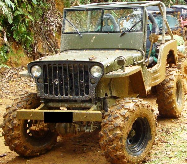

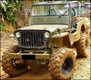

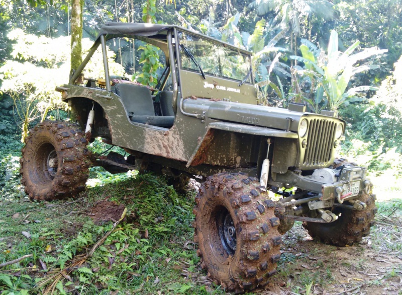

    20/05/2008
    Joinville/SC
    188

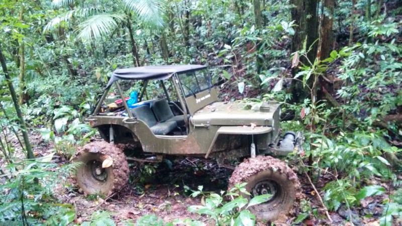

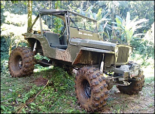

    Após alguns anos fazendo trilhas, o sangue de jipeiro misturado com a de engenheiro acaba não dando muito certo...kkk...
    Melhorias:
    T-case Atlas II
    Eixos Unimog
    20/05/2008
    Joinville/SC
    188

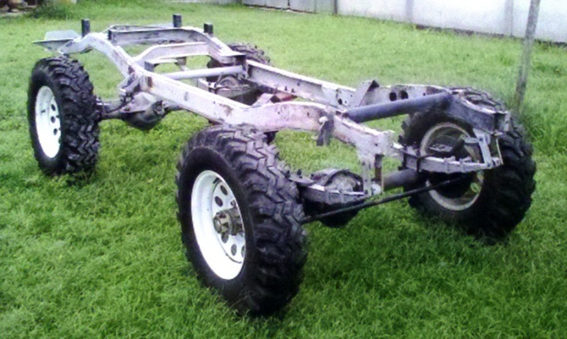

    Eixos e reduzida já desmontados para revisão, em busca de alguns rolamentos e estudo o sistema de freio.
    Manero! Agora vai ficar TOP.
    Vai mexer na suspensão? Montar um 4link?
    Quanto aos freios, o franco da ensimec já tem a solução para usar discos de F1000 e transformar o cubo para furação de jeep - testado e aprovado em outros jipes usando esses eixos.
    Comprou a atlas usada? Qual a relação da redução?
    []'s e boa sorte na empreitada.
    Fernando Risso
    BoB - CJ-5 / F75 on rocks - GO ROCKWELL OR GO HOME
    20/05/2008
    Joinville/SC
    188
    Neste momento, se der certo, manterei a suspensão para não ficar com o jeep muito tempo parado. Uma segunda etapa seria fazer um chassis novo, ou apenas as pontas e partir para a 4-link.
    A Atlas comprei usada, estava com água dentro, jateamos todos os componentes e, neste momento, estou atrás de 02 rolamentos de agulha que não achei na minha cidade. A princípio recebi uma cotação de São Paulo, preciso agora ligar para confirmar... A redução acabei não vendo, mas a robustez da caixa é impressionante.
    Valeu pelo incentivo, breve postarei novas fotos!
