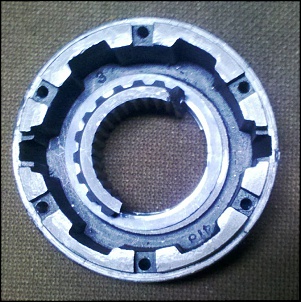

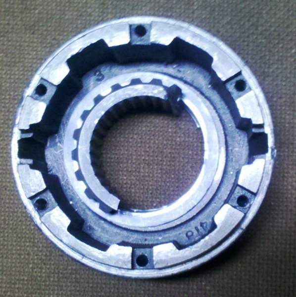

    Faltando 100m para acabar a trilha o trecho foi cancelado pois estava chovendo muito no momento e havia um tobogã perigoso. Ficamos bem no meio, ou seja, parte desceu e a outra parte desviou. Por isto ficamos cerca de 2 horas parado e manobrando os jeeps para retornoar. Neste momento dei um bobeada, pois mesmo sabendo que o pneu dianteiro estava enroscando, ou melhor o gomo trava no feixe de molas, fui para a trilha pois a vontade era grande... somado com excesso de graxa na roda livre (outra mancada - mas é fazendo que se aprende) acabei quebrando a roda livre esquerda - AVM 418. Sorte que a trilha já havia terminado, mas não precisa ter acontecido. Ontem mesmo abri e confirmei o que desconfiava...

    vixi...tenta outra marca...jáq vai ter q comprar o par

    Natan, neste momento não julgo necessário a troca da marca pois acredito que realmente foi um erro de montagem, excesso de graxa. Segue abaixo orientações da engenharia da AVM:
    " Não é necessário a inclusão de nenhum tipo de graxa ou óleo para a montagem das rodas livres. A orientação é montar direto as mesmas na condição que é recebida da AVM.
    A Roda Livre AVM possui lubrificação permanente. NÃO USE GRAXA. Em caso de desmontagem devido a troca de rolamentos ou outro tipo de serviço, lavar todos os componentes da RL com querosene ou diesel, e lubrifique-os com óleo de motor SAE 30. Isto será suficiente para lubrificar e reinstalar a sua Roda Livre."
    Hoje efetuei a compra de uma nova roda livre, agora é esperar para montar.

    Isso sim nunca use graxa. É que já tive quebras de varias rodas livres da marca AVM mesmo estando em excelente estado e lubrificadas com oléo, para o meu jeep adquiri as americanas warn vou ver como se comportam.

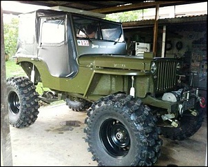

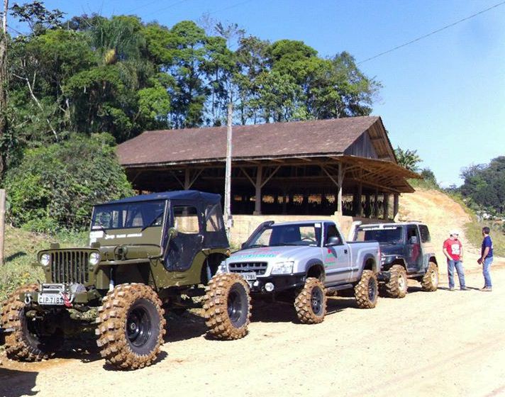

    Roda livre consertada, instalei espaçadores de roda da AVM e revisão no carburador...
    Trilha de Guaramirim/SC - 19/10/2013

    Com os Espaçadores ficou mais invocada ainda do que já era! Um forte abraço.
