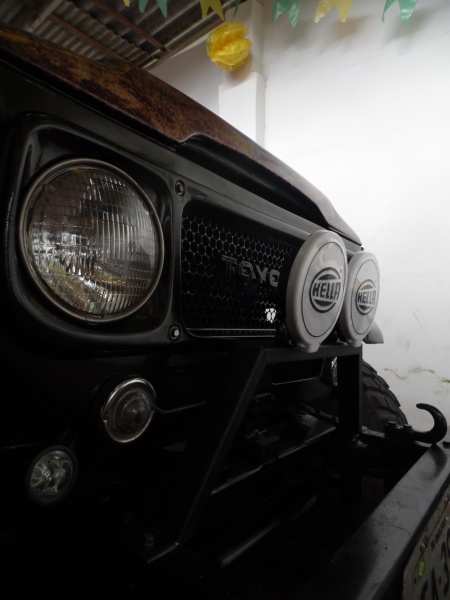

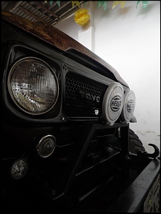

    Cara, ficou DEIZ o suporte dos faróis de milha. Já pensou em comercializar? Vc pode passar os desenhos técnicos sem custos? - KKKKKKkkkkkkkkkkk!
    Meu caro amigo,
    Lhe adianto o seguinte: investi uma merreca para fazê-lo. Afinal, comprei uma barra de ferro do tipo perfil U de 2” de largura e 6m de comprimento por R$29,00 além de um disco de R$9,00 e um frasco de spray de tinta por R$10,50. E, claro que sobrou muito material. Já que, usei apenas 1m de ferro e um tiquinho de tinta. Já o disco nem riscou.
    Enfim, saiba que apliquei 4cm para cada uma das duas bases que são fixadas no chassi, 20cm para cada uma das partes que estão na diagonal e 40cm na parte central onde sentam os faróis hella. Cabe destacar, que a distância entre as extremidades das bases é de 67,5cm. Sendo que, não fiz uso de solda e nada além de corte e dobras na barra, graças ao corte de uns “triânguloszinhos” nas laterais do perfil, que levaram uns acertos feitos por um amigo.

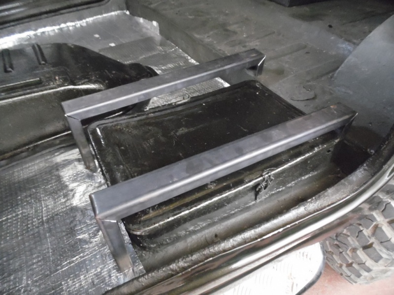

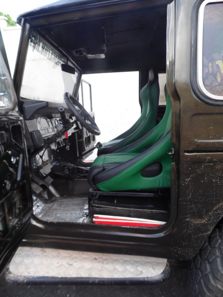

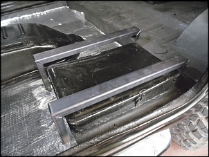

    Levou dois dias, R$41,00 em materiais (perfil U, eletrodos de solda, tinta e disco de corte) além de três pacotes de Skol, para que meus companheiros do Jeep Clube de Bragança fizessem os suportes para os bancos da bandeirante. No final das contas, fiquei imensamente satisfeito com os bancos dianteiros que rebatem apesar de não serem reclináveis... rsrsrs... Enfim, o rebatimento me ajuda no acesso a bateria bem como na limpeza interna da band.
    o perfil "U" de 2" garantiu um bom produto final.
    nos pés do suporte há dobradiças para garantir o rebatimentos dos bancos dianteiros bem como uma haste conectando os dois pés.
    um pequeno erro de cálculo deixou os dois bancos com inclinações diferentes, mas, um calço após a instalação dos trilhos deve afinar o conjunto de assentos.

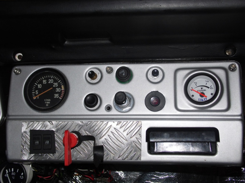

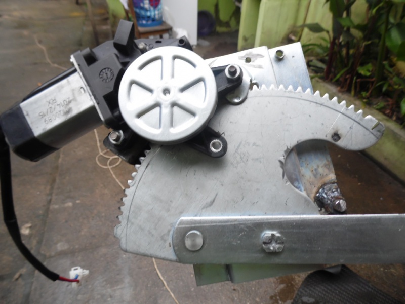

    Além da adaptação dos bancos, finalizei a instalação dos vidros elétricos com base nas instruções separadas por um velho companheiro do Jeep Clube de Bragança, Lauro Cardoso, que elaborou um tutorial. O investimento foi bem em conta: R$150,00 entre motores, botão, relé, fiação, etc... E, a performance do equipamento é incrível. Assim, me garante comodidade naquelas trilhas na lama quando tenho que engrenar a marcha, manusear o PY e ainda ter que manipular os vidros das janelas.
    motor adaptado na máquina original da band
    para facilitar tudo, instalei o botão no painel

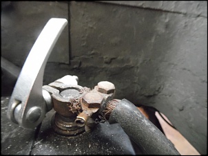

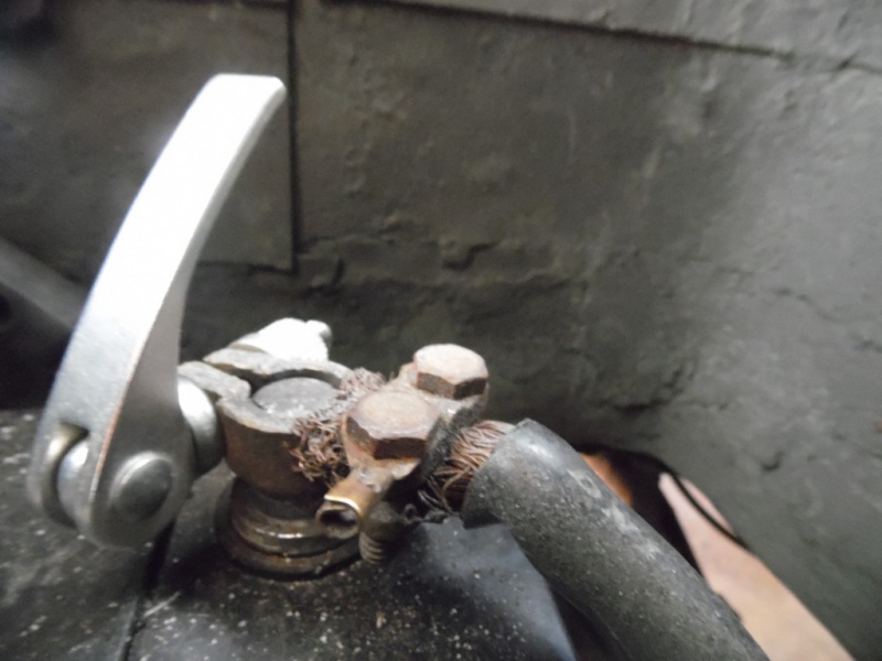

    Regularmente faço uso de solda na Band, então, fico tendo que desligar a bateria após um "ritual" para ter acesso a ela... Logo, resolvi fazer outra adaptação seguindo dicas de meus companheiros do Jeep Clube de Bragança: conectores de bateria com parafusos de pressão. Então, comprei dois exemplares de alumínio por R$6,00 com a esperança de que não ocorra nenhum problema no futuro por conta da escolha do alumínio, sei lá...

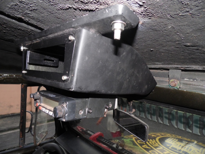

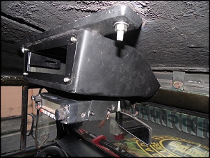

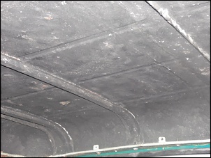

    Outra adaptação feita na Band ficou por conta de um console de teto originalmente elaborado para ser aplicado em Troller. Como o teto da minha Band não tem aquela "travessa" optei pela instalação de dois parafusos inox no teto com uso de solda. Agora, espero a aplicação da manta térmica e do forro para cortar o excedente do parafuso e aplicar uma porca de amortecedor de moto para dar uma aparência melhor. Com este console aplico o rádio comunicador PY bem como cd player sem preocupações com água e trepidações que possam danificar o conjunto, já que, tudo ficou bem preso e o teste garantiu a viabilidade da instalação. Enfim, recomendo.
