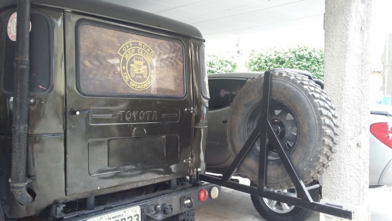

    Suporte de estepe...
    O tempo pra trabalhar no carro é pequeno, mas, não deixam de aparecer avanços a cada mês mesmo em tempos de crises. A etapa vencida nesse último bimestre foi com o suporte de estepe, que foi fixado no chassi sem qq conexão com a carroceria poupando avarias causadas pelo excesso de peso do conjunto.
    Toyota Bandeirante 608 - BandToy 1985-suporte_estepe_toyota_bandeirante_003.jpg
    Toyota Bandeirante 608 - BandToy 1985-suporte_estepe_toyota_bandeirante_001.jpg
    Toyota Bandeirante 608 - BandToy 1985-suporte_estepe_toyota_bandeirante_007.jpg
    Pino e contra-pino mantem o conjunto bem preso e garante uma certa agilidade no acesso a porta traseira da bandeirante
    Toyota Bandeirante 608 - BandToy 1985-suporte_estepe_toyota_bandeirante_008.jpg
    Porca-borboleta ajuda no aperto e ainda permite a aplicação de um cadeado para prevenir roubo do pneu de estepe
    Toyota Bandeirante 608 - BandToy 1985-suporte_estepe_toyota_bandeirante_005.rotacionado.jpg
    O conjunto foi fixado no chassi
    Toyota Bandeirante 608 - BandToy 1985-suporte_estepe_toyota_bandeirante_004.rotacionado.jpg
    A bucha do pivô pivolante é de nylon
    Miniaturas de Anexos Miniaturas de Anexos Toyota Bandeirante 608 - BandToy 1985-suporte_estepe_toyota_bandeirante_004.jpg

    Rapaz, ficou ótimo.
    Interessante o pivô com bucha, ao invés de rolamento.

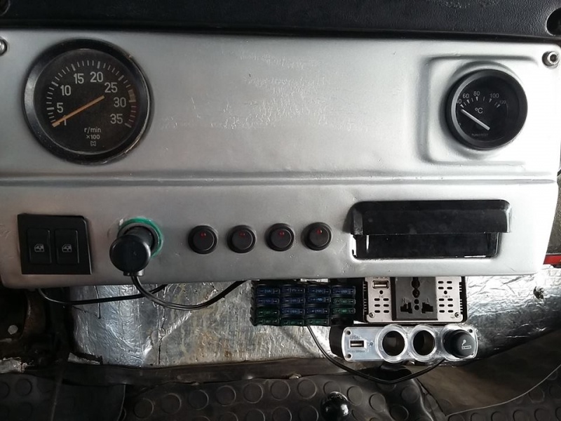

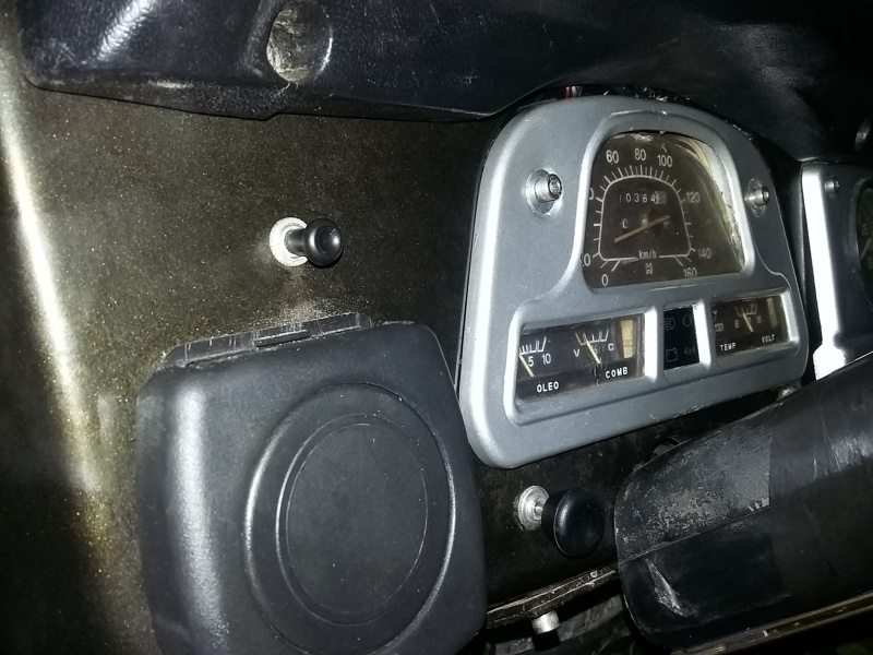

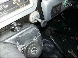

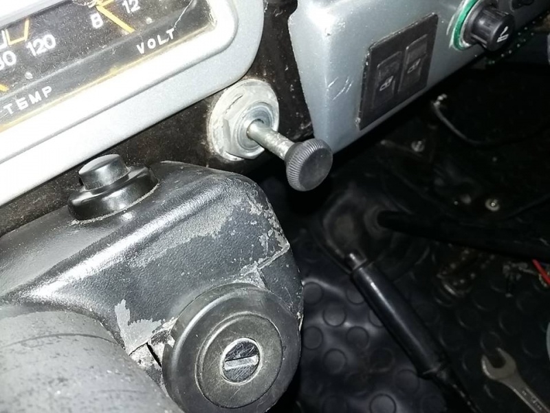

    Por recomendação de três ou quatro eletricistas, resolvi instalar um botão start/partida. Mas, pensando na otimização do espaço, ergonomia e uma aparência bacana para o painel resolvi aplicar na coluna de direção.
    Com a troca da fiação elétrica atrás do painel, um novo lugar surgiu para aplicar a cx de fusíveis para garantir ergonomia.
    Exagero ou não, resolvi instalar/adaptar um eletroventilador para o (já grande) radiador de 9,5 litros... isso, com vistas na ocorrência de um encalhamento em poças profundas de lama que fariam com q o motor ficasse funcionando por muito tempo sem refrigerar direito. Então, exigindo ventilação forçada extra.
    Miniaturas de Anexos Miniaturas de Anexos Toyota Bandeirante 608 - BandToy 1985-ignicao_toyota_bandeirante_1985_om314.jpg   Toyota Bandeirante 608 - BandToy 1985-painel_toyota_bandeirante_1985_om314.jpg   Toyota Bandeirante 608 - BandToy 1985-painel_toyota_bandeirante_1985om314.jpg

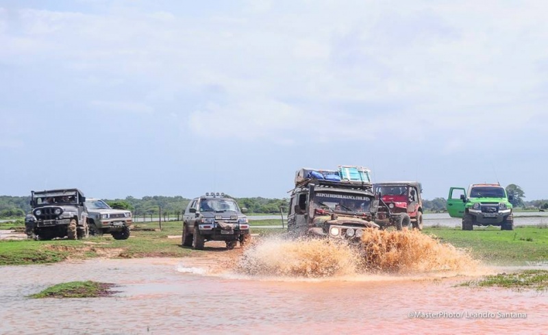

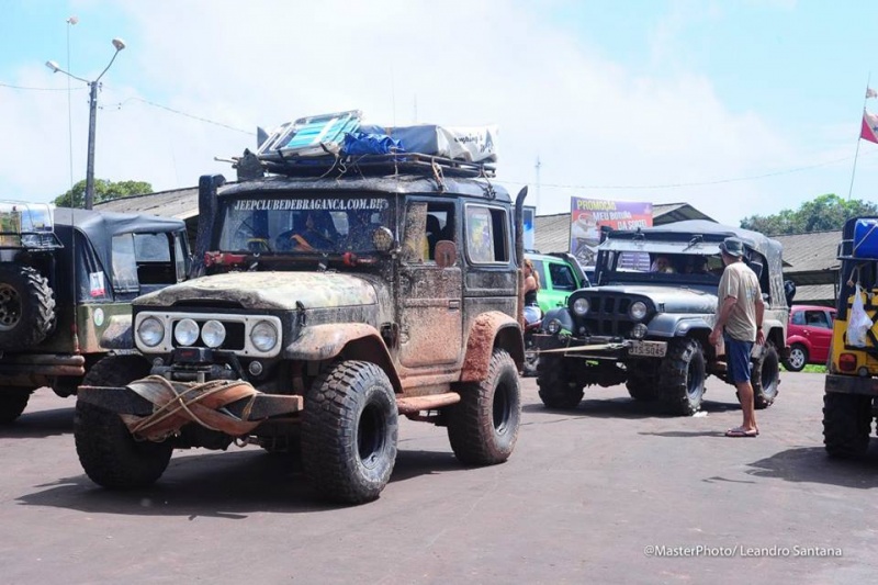

    Cool Trilha 4x4
    Enquanto não chega a hora do próximo upgrade, as investidas são na trilha... pela Ilha de Marajó
    Miniaturas de Anexos Miniaturas de Anexos Toyota Bandeirante 608 - BandToy 1985-toyota_bandeirante_1985_expedicao_002.jpg   Toyota Bandeirante 608 - BandToy 1985-toyota_bandeirante_1985_expedicao_003.jpg   Toyota Bandeirante 608 - BandToy 1985-toyota_bandeirante_1985_expedicao.jpg   Toyota Bandeirante 608 - BandToy 1985-toyota_bandeirante_1985_expedicao_007.jpg   Toyota Bandeirante 608 - BandToy 1985-toyota_bandeirante_1985_expedicao_006.jpg   Toyota Bandeirante 608 - BandToy 1985-toyota_bandeirante_1985_expedicao_005.jpg   Toyota Bandeirante 608 - BandToy 1985-toyota_bandeirante_1985_expedicao_004.jpg

    Felipe,
    porque os eletricistas recomendaram o botão de partida?
    HERCÍLIO NETO (Uncle Stan)
    Usuário Avatar de AVIZBATISTA
    31/12/2012
    BELÉM/PA
    163
    Recomendo
    Felipe,
    O modelo de chave de ignição aplicado nessa band costuma emperrar (mesmo quando nova) e arrebentar com o Motor de partida, então, a solução é o botão "start"; q tb facilita bastante a partida quando o carro estanca no meio daquela "travessia".
