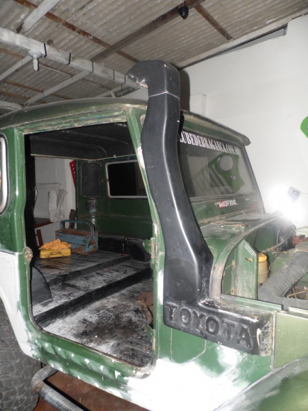

    Há tempos reclamava dos "engasgos" que a Band tinha quando "pisava pra valer" numa reta de asfalto. A princípio, pensei que pudesse ser algum problema com combustível, bomba, etc... Mas, seguindo recomendação do meu pai - que aplicou um filtro de ar esportivo no seu CJ-5 de motor AP - resolvi conferir o filtro de ar da Band, e veja a surpresa:
    Toyota Bandeirante 608 - BandToy 1985-filtro_de_ar_band_02.jpg Toyota Bandeirante 608 - BandToy 1985-filtro_de_ar_band_01.jpg
    sistema de filtragem original, banhado à óleo.
    A saída foi adaptar o sistema de filtragem moderno da Mitsubishi L-200 (modelo 2001). Paguei R$100,00 na caixa com presilha + R$45,00 nos elementos novos de filtragem + R$20,00 no mangote da F-1000. Os engasgos pararam e o barulho do Jeep mudou... ficou mais agudo. Mais tarde, resolvo o alinhamento/rotação da "caixa" para que a boca de entrada fique numa outra posição, e possa ser feita a inclusão da mangueira do snorkell.

    Ainda há o que melhorar... o mangote deve ser trocado, a posição da boca de entrada de ar vai mudar e, ainda, vou aplicar um mangote para uso do snorkell. Quem sabe, mais tarde (2016) eu faça uso de um filtro k&n após turbiná-lo... rsrsrs
    É isso aí!!! trabalhe na sua band com calma e quando fizer, faça bem feito, assim não terá que refazer! as gambis são o maior problema nas bands atualmente!!

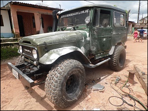

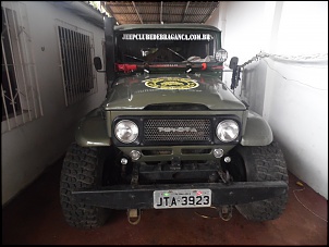

    Passei o olho na Band. Um pente-fino. E, tomei nota do que anda faltando e percebi que a lista é grande demais para um indivíduo como eu (pai de três moleques e casado com uma mulher que quer fazer com que o Jeep me deixe a qualquer custo... rsrsrs). Então, devo precisar de uns dois anos até dar conta da demanda que me surgiu.
    Olhando o Jeep de longe, durante a noite e quando ele passa em alta velocidade numa rodovia... acredita-se que a band possa estar muito bem.
    Enfim, no ano corrente devo dar conta dessas duas primeiras fases do processo de restauração da bandtoy:

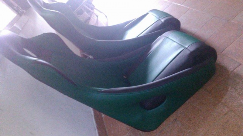

    Por aqui muitos o detestam, mas, eu lhe tenho amor.

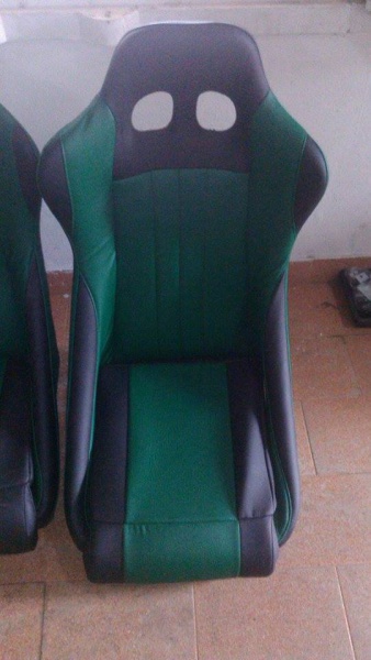

    Não era só o revestimento que estava tomado por buracos, a estrutura de metal e as espumas dos assentos já não valiam mais R$0,01. Mas, eu não desisti deles. Fiz uma restauração que abarcou a troca de cerca de 80% da estrutura de ferro e todas as espumas. Depois de uma pintura no metal, instalei novos assentos de madeira com espuma e encaminhei os bancos para injeção do resto de espuma e aplicação de um novo revestimento. A opção pelo courvim se deu considerando o uso recorrente do Jeep em áreas alagadas, além, do clima quente e úmido que comumente estragam revestimentos de couro.
    Enfim, gostei demais do resultado, mas, meus companheiros do Jeep Clube de Bragança - que usam bancos de veículos de passeio como os do Honda - não esboçaram nenhuma reação de aprovação pela escolha e investimento (R$300,00 no total) num banco que não reclina.
    Antes da restauração
    Ficou show de bola!!!

    É como você disse. Tem gente que ama e tem gente que detesta.
    Mas o que importa é o seu jipe ficar do jeito que você quer.
    E o serviço ficou muito bom. Os bancos ficaram bonitos mesmo.

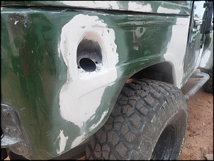

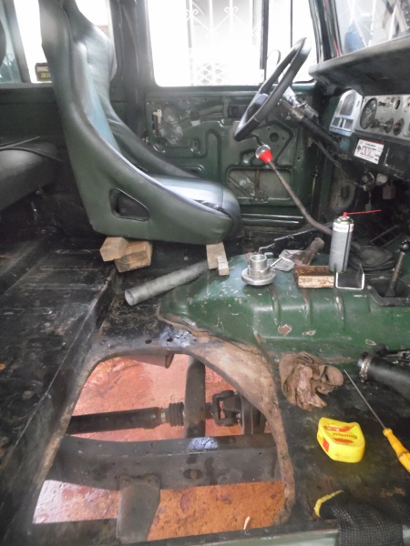

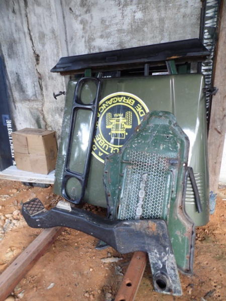

    Reviravolta no programa de preparo da Bandtoy. Por conta de uma adaptação de bocal de combustível na traseira, acabei iniciando alguns reparos na carroceria para curtir o Jeep nesses próximos sessenta dias nas trilhas e no famoso Rally do Sol. Mais uma vez, lançamos mão da inserção de pequenos remendos com a esperança de ter uma carroceria alinhada. Caso dê errado, até o fim de 2014 devo comprar quadro de parabrisas, paralamas e todas as portas de fibra de vidro.
    Numa tarde consegui desmontar quase todo o Jeep, deixando no lugar a fiação e carroceria.

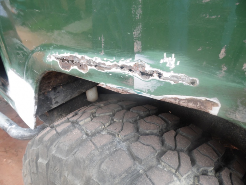

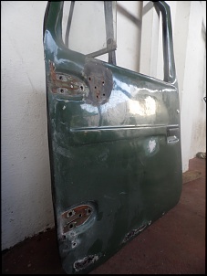

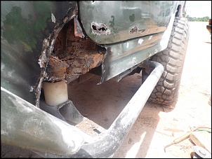

    A jornada com a Bandtoy continua. Nestes dias 7 e 8 de junho, foram feitos reparos/acertos na carroceria com uso de massa. Ontem, foi executado o desmonte da carroceria para que hoje seja aplicado o Primer. Amanhã devemos começar a pintura completa, e na sexta-feira a noite começo a montar o Jeep.
    Resta saber/decidir a cor a ser aplicada na máscara: Preto ou Branco. Isso, para combinar com o verde escuro "verde amazonie" da Renault.
