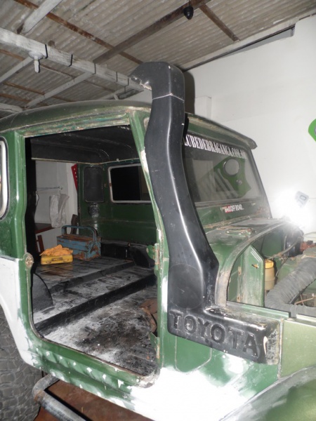

    Ainda há o que melhorar... o mangote deve ser trocado, a posição da boca de entrada de ar vai mudar e, ainda, vou aplicar um mangote para uso do snorkell. Quem sabe, mais tarde (2016) eu faça uso de um filtro k&n após turbiná-lo... rsrsrs

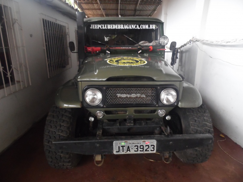

    Passei o olho na Band. Um pente-fino. E, tomei nota do que anda faltando e percebi que a lista é grande demais para um indivíduo como eu (pai de três moleques e casado com uma mulher que quer fazer com que o Jeep me deixe a qualquer custo... rsrsrs). Então, devo precisar de uns dois anos até dar conta da demanda que me surgiu.
    Anexo 459158
    Olhando o Jeep de longe, durante a noite e quando ele passa em alta velocidade numa rodovia... acredita-se que a band possa estar muito bem.

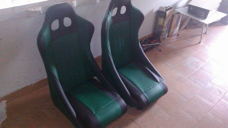

    Por aqui muitos o detestam, mas, eu lhe tenho amor.
    Não era só o revestimento que estava tomado por buracos, a estrutura de metal e as espumas dos assentos já não valiam mais R$0,01. Mas, eu não desisti deles. Fiz uma restauração que abarcou a troca de cerca de 80% da estrutura de ferro e todas as espumas. Depois de uma pintura no metal, instalei novos assentos de madeira com espuma e encaminhei os bancos para injeção do resto de espuma e aplicação de um novo revestimento. A opção pelo courvim se deu considerando o uso recorrente do Jeep em áreas alagadas, além, do clima quente e úmido que comumente estragam revestimentos de couro.
    Enfim, gostei demais do resultado, mas, meus companheiros do Jeep Clube de Bragança - que usam bancos de veículos de passeio como os do Honda - não esboçaram nenhuma reação de aprovação pela escolha e investimento (R$300,00 no total) num banco que não reclina.

  • 10/05/2014, 17:49
    hercilio.neto
    É como você disse. Tem gente que ama e tem gente que detesta.
    Mas o que importa é o seu jipe ficar do jeito que você quer.
    E o serviço ficou muito bom. Os bancos ficaram bonitos mesmo.

    Reviravolta no programa de preparo da Bandtoy. Por conta de uma adaptação de bocal de combustível na traseira, acabei iniciando alguns reparos na carroceria para curtir o Jeep nesses próximos sessenta dias nas trilhas e no famoso Rally do Sol. Mais uma vez, lançamos mão da inserção de pequenos remendos com a esperança de ter uma carroceria alinhada. Caso dê errado, até o fim de 2014 devo comprar quadro de parabrisas, paralamas e todas as portas de fibra de vidro.
    Anexo 465658
    Anexo 465660
    Anexo 465661
    Anexo 465662
    Anexo 465666
    Anexo 465668
    Anexo 465669
    Numa tarde consegui desmontar quase todo o Jeep, deixando no lugar a fiação e carroceria.
