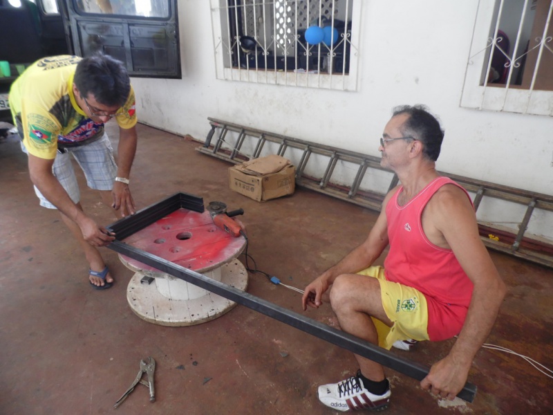

    Levou dois dias, R$41,00 em materiais (perfil U, eletrodos de solda, tinta e disco de corte) além de três pacotes de Skol, para que meus companheiros do Jeep Clube de Bragança fizessem os suportes para os bancos da bandeirante. No final das contas, fiquei imensamente satisfeito com os bancos dianteiros que rebatem apesar de não serem reclináveis... rsrsrs... Enfim, o rebatimento me ajuda no acesso a bateria bem como na limpeza interna da band.
    Anexo 470420
    o perfil "U" de 2" garantiu um bom produto final.
    Anexo 470421
    nos pés do suporte há dobradiças para garantir o rebatimentos dos bancos dianteiros bem como uma haste conectando os dois pés.
    Anexo 470422
    um pequeno erro de cálculo deixou os dois bancos com inclinações diferentes, mas, um calço após a instalação dos trilhos deve afinar o conjunto de assentos.

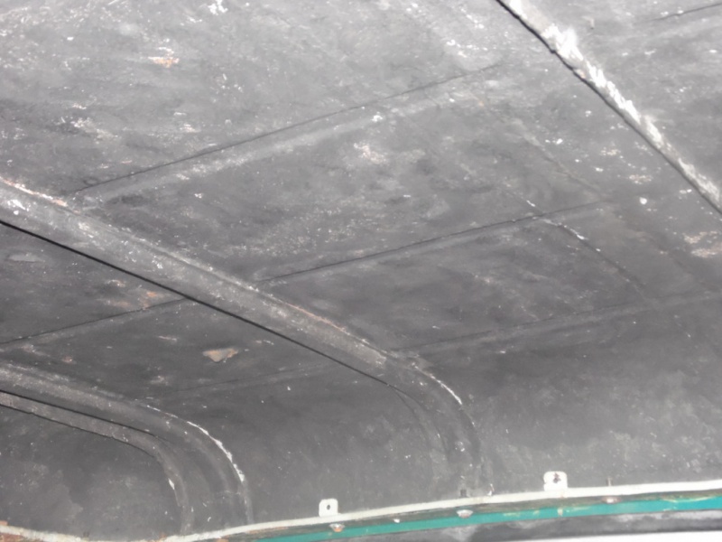

    Outra adaptação feita na Band ficou por conta de um console de teto originalmente elaborado para ser aplicado em Troller. Como o teto da minha Band não tem aquela "travessa" optei pela instalação de dois parafusos inox no teto com uso de solda. Agora, espero a aplicação da manta térmica e do forro para cortar o excedente do parafuso e aplicar uma porca de amortecedor de moto para dar uma aparência melhor. Com este console aplico o rádio comunicador PY bem como cd player sem preocupações com água e trepidações que possam danificar o conjunto, já que, tudo ficou bem preso e o teste garantiu a viabilidade da instalação. Enfim, recomendo.
    Anexo 470426
    Anexo 470428
