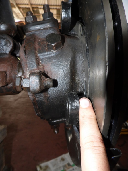

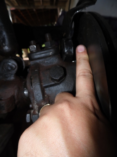

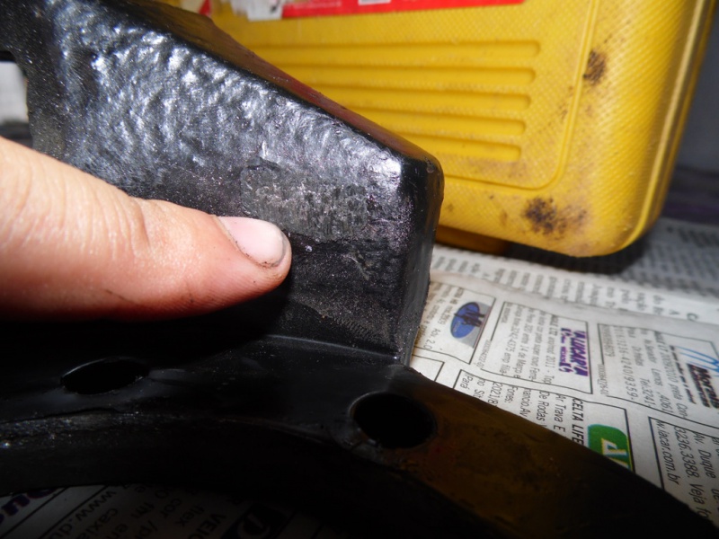

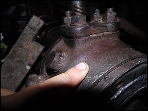

    Minha jornada continua... deixando de lado a instalação dos estribos laterais, passei para a fase de instalação dos freios dianteiros à disco de bandeirante (varga). Contudo, me deparei com uma baita surpresa: os suportes ficaram tortos e, por conta disso, as pinças não encaixam. Por hora, minha falta de experiência com o universo de carros antigos me faz acreditar que isso se dá por conta das imperfeições presentes na superfície do munhão, que inclinam os suportes de pinças.
    [1] - Cada um dos componentes encaixam de uma só forma
    [2] - Ponto onde supostamente ocorre o esbarramento do suporte de pinça, no lado direito.
    [3] - Na parte inferior, a pinça não encaixa.
    [4] - Na parte superior, a pinça encaixa sem esforço.
    Notam-se marcas nos suportes de pinças, naquelas "orelhas". Provavelmente, causados pela pressão que os parafusos exercem na peça toda quando instalada no munhão.
    Curiosamente, ocorre o mesmo problema do lado esquerdo do carro, mas, de forma inversa. De antemão, garanto que cada um dos componentes estão do lado certo, afinal, existem impressões em alto-relevo nas peças, indicando o lado direito/esquerdo...
    Quando giro o disco, já instalado no cubo, noto um outro esbarramento: o disco no guarda-pó. Mas, não sei onde ele ocorre exatamente.

    Ufa! Após algumas horas de trabalho nesse domingo, com a ajuda de um amigo Jipeiro, acertamos o encaixe do suporte de pinça após uso de esmerilhadeira. Essa etapa foi resolvida, mas, agora me surgiu um outro problema com o sistema de freios impossibilitando o seu bom funcionamento: parte da tubulação de metal está entupida, isso, graças aos restos de fita veda-rosca, que era usada com frequência e eventualmente deixava escapar pedaços pra dentro da tubulação. Agora, me resta comprar a tubulação usada pelo vw fusca e abandonar os tubos de cobre, que comumente se rompem nas extremidades.

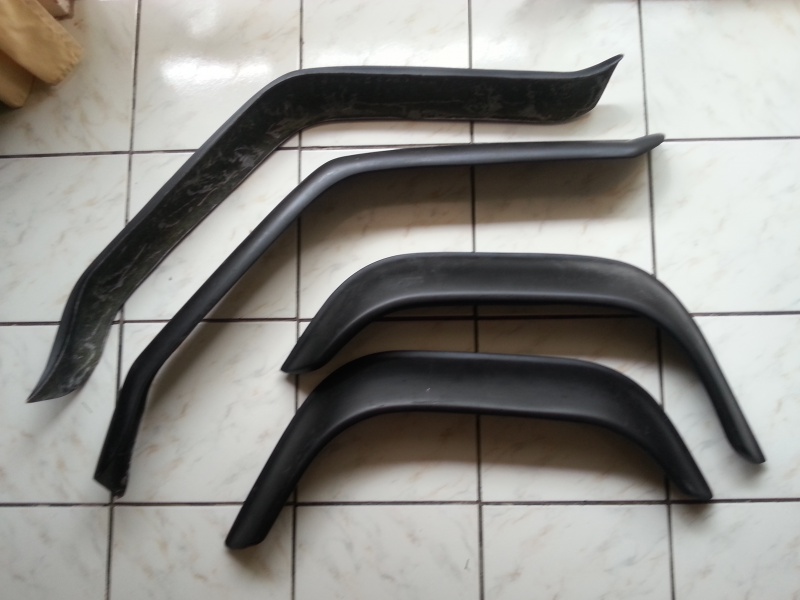

    Após 41 dias de espera, a Tartogama (Gama4x4) entregou os alargadores de paralamas da Band. Isso, após 3 ligações cobrando a entrega. No final das contas, os vendedores empurram para a transportadora a culpa pela demora na entrega. Mas, fica difícil acreditar na turma da Gama4x4, já que, a transportadora é a mesma que tem feito no prazo as entregas das encomendas oriundas das outras lojas, nas últimas semanas.
    Nesse lote, vieram os alargadores de paralamas, confeccionados em fibra de vidro. Mas, não curti muito o modelo. Imaginei que fossem menores na altura, e maiores na largura, além de serem mais resistentes. Me parecem tão finos que uma pedrada lançada pelo pneu, na rodagem, pode colocar tudo a perder. Enfim, acho que foi a pior aquisição de que já fiz.
    Enquanto isso, a Bandtoy continua na fila de espera para atendimento no Meca. A previsão é que na próxima semana comecem a fazer a troca dos rolamentos de roda. Depois, vem a instalação dos estribos laterais, alargadores, e todo o resto de acessórios e peças que comprei nos últimos seis meses. Já em janeiro, faço a revisão da BI, e quem sabe começo a pintura que, por sinal, devia ter sido feita há meses. Mas, são tantos os atrasos e imprevistos.
    Conjunto de alargadores
