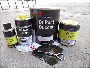

    Contratei umlanterneiro para dar conta de uns buracos na cabine, o resultado nãofoi satisfatório, então, ordenei reparos nos paralamas em um outrolugar. Como não fiquei satisfeito com nenhum dos dois lanterneiros, levei as portas num terceirolugar para que fossem feitos reparos na porção inferior. No totalinvesti uns R$300,00.
    Além disso, contrateium pintor freelance por R$700,00 para aplicar massa, primer, lixar epintar o jipe na garagem da casa do meu Pai. Contudo, quem executaqualquer desmonte os montagem sou eu. Pra completar, ainda precisocontratar alguém para fazer o polimento após a pintura, estimado num custo de R$150,00.
    Por sorte, ainda recebido meu tio o material de pintura: galão de tinta PU na cor verdeamazonie da renault, catalizadores e primer, que devem tercustado uns R$500,00 de tabela. Contudo, ainda precisei investir unsR$200,00 na compra de massa, solventes, estopa, lixa e tinta (zargão)para aplicar no chassi. E mais, meu jeep clube ainda cedeu umcompressor e pistola de pintura para a execução da obra.

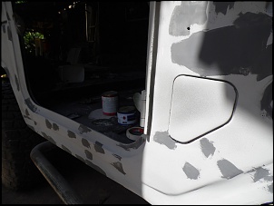

    Enfim, após a execução dos devidos reparos na carroceria bem como a aplicação de primer, o pintor se aventurou a lançar tinta sem "olhar pro céu" para escolher a melhor hora para dar conta das tarefa, já que, os trabalhos estão sendo executados num quintal à mercê das chuvas, ventos, etc. Então, durante a secagem da primeira mão de tinta, eis que desaba um dilúvio que estraga a pintura. Agora, na insônia que toma conta de mim, fico pensando no atraso e prejuízos que isso deve provocar.
    Toyota Bandeirante 608 - BandToy 1985-primeira_mao_de_tinta_verdeamazonie_01.jpg
    Toyota Bandeirante 608 - BandToy 1985-primeira_mao_de_tinta_verdeamazonie_02.jpg
    Toyota Bandeirante 608 - BandToy 1985-primeira_mao_de_tinta_verdeamazonie_03.jpg
    Agora, nos resta fazer o lixamento lateral da porção direita do Jeep para depois aplicarmos a segunda camada de tinta no carro todo. Espero que haja tinta suficiente para finalizarmos os trabalhos, e que a frase "não liga pra essas burradas! é jeep e não precisa ficar brilhando..." deixe de se repetir.

    Rapaz, situação delicada essa...
    Por isso comprei um compressor... para ver se tentava evitar Ter que Depender desse tipo de "profissional"..
    Mas não esquenta a cabeça que isso é fácil de resolver! ainda mais que é a primeira mão!
    Com uma lixa fina isso some daí!
