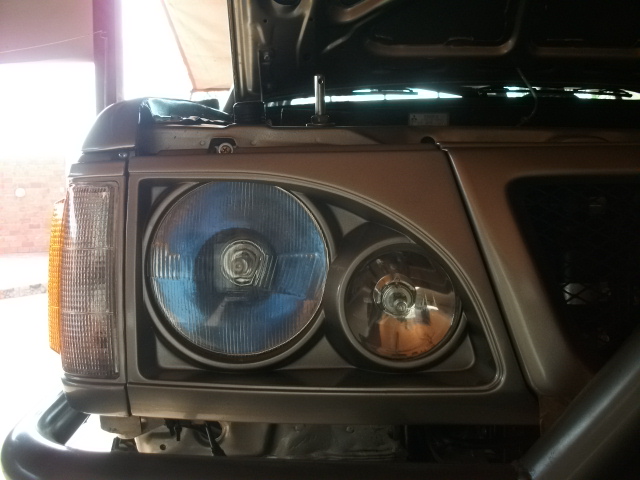

    Pessoal segue novidades...
    Farol esquerdo com lâmpada original GE H4 60/55w:
    Farol direito com lâmpada halogêna xing ling (comprei no ebay) diz ser 6000k também H4 60/55w:
    L200 1995 4x2....A L200 !!!!-dscf0180.jpgL200 1995 4x2....A L200 !!!!-dscf0181.jpg
    Comparativo lâmpada 6000k x original, ainda não testei a iluminação própriamente dita, porque os faróis estão desregulados:
    L200 1995 4x2....A L200 !!!!-dscf0185.jpgL200 1995 4x2....A L200 !!!!-dscf0186.jpg
