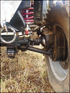

    Geralmente pensamos em eixos portais só pra veículos grandes, mais pesados, mas achei esse Jimny bem interessante, pena que só tinha essas fotos e dizia que o projeto é "homemade".
    Por outro lado, pra veículos grandes, esse é um projeto muito bom também: http://www.pirate4x4.com/forum/showthread.php?t=865657
    Vendido como kit PP pra Land Rover na Europa.
    Miniaturas de Anexos Miniaturas de Anexos Portal Axle - Perto de se tornar realidade-eixo-portal-jimny-2.jpg   Portal Axle - Perto de se tornar realidade-eixo-portal-jimny.jpg

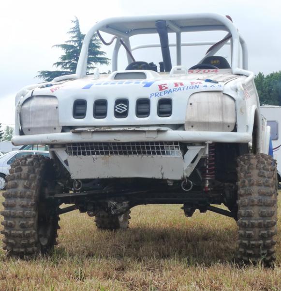

    Ei pessoal!!...
    Tá na cara....quero dizer, "no Capô"
    http://www.erm4x4.fr/

    É mesmo...dormi nessa!
    Mesmo assim, não tem muita foto, uma pena.
    Vai uma do site então, pra enriquecer o tópico:
