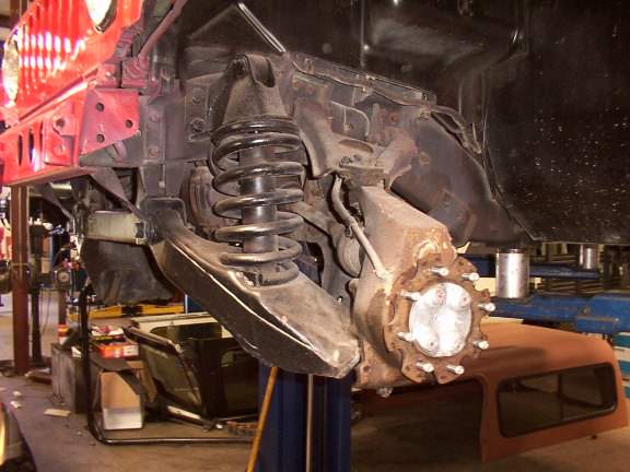

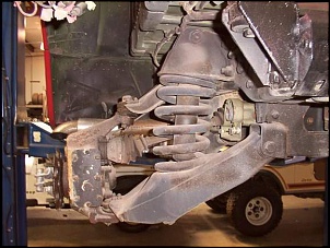

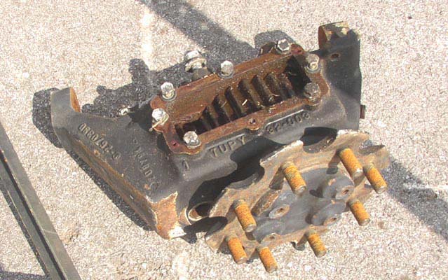

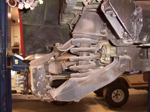

    Olá a todos, foi com enorme prazer que visitei os 4 dias de fenajeep e pra minha surpresa e satisfação me deparei com um produto o qual vejo sonhando e idealizando a muito tempo, porém sem nenhum recurso para concretizá-lo.
    No estande da MACROTORQUE havia um protótipo de portais para eixos de Troller e Toyota Bandeirantes.
    Na minha forma de avaliar, esse tipo de "equipamento" é o grande divisor de águas para quem pratica off road com um pouco mais de vontade.
    Entendam que além de aumentar significativamente o vão livre do eixo, pelo fato de haver uma redução dentro do portico, vários outros benefícios são obtidos.
    Portanto, vejam da seguinte forma: Tudo começa com pneus maiores. Ao colocar um pneu maior, começa uma reação em cadeia. Relação fica alongada, semi eixo mais susceptível a fraturas, necessidade de sistema flutuante e necessidade de trabalho na suspensão para liberar espaço para os pneus.
    Com um eixo pórtico você obtém tudo isso com um único acessório. Pelo fato de fazer a tal redução, neutraliza o "alongamento" da relação de diferencial e com isso acaba poupando os semieixos de sobresforço. É um sistema flutuante, e por sí só já abre espaço para os pneus maiores da viatura.
    POrtanto a conta que deve ser feita é essa. Some custo de semieixos flutuantes, semieixos reforçados, relação de coroa e pinhão mais curta e trabalho na suspensão. Agora avalie o custo de um eixo pórtico e veja que terá todos os benefícios com vantagens, além de ganhar um vão livre maior.
    Finalizando, durante a fenajeep conversei bastante com o Mário Sérgio da Macrotorque, e trocamos várias idéias a respeito do produto. O que foi exposto é só um prótótipo, ainda em fase de testes e ainda sem custo definido, mas ao menos por enquanto será oferecido apenas para a linha Toyota de Troller pelo fato de compartilharem o mesmo tipo de mangas eixo e cubos de rodas.
    O negócio é esperar e torcer para que dentro em breve tenhamos um produto nacional que no mercado mundial existem muito poucos fabricantes.
    Abraços a todos

    exato, por isso justifica o valor final.. veja bem JUSTIFICA, mas duvido que estore de vendas...
    Infelizmente precisavamos de algo com correntes que fosse o mais barato possivel par ao mercado nacional, mas tem potencial
    Só um detalhe, não está grande demais? formando alavanca numa tombada lateral? estou achando que sem reforços nos eixos e tubeiras vai facinho pro espaço o eixo todo...
    o kit sobrevive
    Agora... SPOA com isso é completamente desnecessário num CJ por exemplo

    Pra mim isso não é tão novidade, 15 dias atrás, liguei para cotar algumas peças na Macrotorque e um dos sócios falou : "Estamos com uma novidade para Brusque....Portal!!"
    Não que eu seja pessimista, mas portais são bem mais complexos do que imaginamos, até onde sei, feixes de mola passam longe deles ( Imagine um spring wrap com uma alavanca dessas) ... Como dizem no Pirate :" Fazer um carro ruim com portais é tão facil quanto é difícil de fazer um carro bom"
    De qualquer forma parabéns ao Mario e equipe pelo pioneirismo.

    OK, Gostei demais de ver este protótipo de eixo portal.
    Meus mais sinceros parabéns para a Makrotorque, pelo empreendimento e investimento no mercado nacional!
    Não vi pessoalmente, mas como já cheguei a montar um prototipo deste tipo de eixo, acho (pelas fotos que vi), que o portico está muito alto, o axle wrap vai ser brabo, talvez seria interessante o uso de links diretamente nos porticos.
    Mesmo assim, acho que os entre centros do portico poderia ser um pouco menor!
    Novamente, parabéns a Makrotorque!!!

    ÔPa... muita calma nessa hora.
    Concordo sim, é uma ótima iniciativa da boa e velha Macrotorque (que nada contra eu tenho). Aliás só boas recomendações.
    Mas falar em "produção em série" para baratear o projeto é pura balela.
    Os caras vão vender 2 ou 3 desses por ano e vão produzir EXATOS 2 ou 3 e isso não é "produção em série" que os caras vão analisar o público alvo (Trollers e Bands) e produzir de 10% a 20% dele para iniciar, como os eixos da Ensimec Rock Bone que tb não são produzidos em série. Mas isso é outra conversa para um outro tópico.
    Cesar, esse Wrangler é de um empresário de Joinville. Foi matéria de um programa do Chacal no canal Rural.
    O carro utiliza eixos de Troller e realmente foi concebido pelo próprio, mas se eu não me engano, utiliza correntes ao invéz de engrenagens.
    Eixos pórticos não são novidades no mundo. Novidade é quem o produza e disponibilize na forma de kit para determinados veículos.
    Em relação à velocidade em estradas, se for concebido com correntes a velocidade deverá ser bem limitada, entretanto, com as engrenagens, não tem o porque de dar problemas. Remetendo aos caminhões com redução no eixo, que são por planetárias e satélites, o único problema ao que eu saiba é com a famosa "banguela" nas descidas. O fato das engrenagens trabalharem sem carga, faz com que elas vibrem e pode ocorrer folgas e danos.
    No mais, é pra tudo funcionar normalmente.
    Agora em relação à produção, tenham a mais absoluta certeza de que será em pequena escala, tal como os exemplos citados da ensimec. Pra conseguir uma produção maior só se for possível reduzir muito o custo e aumentar a amplitude de aplicações com o mesmo produto para tornálo mais atraente.
    Essa de Troller e Bandeirantes exclusivamente já é para simplificar. A idéia é ser plug & play sem precisar de nenhuma outra peça acessória.
