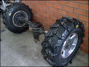

    Tenho um amigo que usa eixos de F-250 em uma Ranger, pagou 8.000 nos eixos completos(barato), 2.500 no par de relações mais curtas(barato porque trouxe de fora)...Na trilha usa pneus 36"recapados(foto) e fica num buraco igual a um dana 44 com pneus 33"!! Alguem já observou o tamanho da batata do diferencial da F-250? É gigantesca!
    Claro, que se tratando de resistencia, não há comparação! Aguenta qualquer parada! Mas, pra livrar o diferencial, só usando pneus 40 ou mais! Inclusive esse mesmo individuo esta adquirindo um jogo de 40 da Maxxis...Vocês devem ter visto essa pick-up na Fenajeep, uma Ranger XLT marrom(adojensen)...
    Abraço...
    PS; Dana70/60 é meu sonho de consumo!

    Rubens, respeito seu ponto de vista, mas toda sua arguição não colabora com o desenvolvimento do produto.
    Se muito do que você atesta for levado a risca, não teríamos tantos equipamentos e produtos disponíveis para nossa prática.
    Eixos pórticos são equipamentos extremamente diferenciados. Quem adquire sabe exatamente o que está comprando. Se vai ter maluco pra isso, é outra história. Tem quem conte as moedas pra fazer um Jeep, ou mesmo pra dar umas voltinhas, mas tem quem investe pesado.....na fenajeep desse ano ficou ainda mais evidente.
    Eu só acho que tendo comércio ou não, o lance é apoiar o projeto....quem sabe daqui alguns anos já esteja aprimorado e acessível a ponto de você ou eu podermos comprar?????

    Também vi e conversei com o pessoal da macrotorque. Como ainda são protótipos e o custo não tem nada de razoável, creio que deveriam trabalhar mais o projeto.
    Pendurar isso nos eixos de Willys ou Toyota é pedir pra ter problemas sérios.
    Os rolamentos dos munhões já quebram só de olhar atravessado para eles. Os eixos empenam se pegar um buraco mais forte. O munhão "arregaça" se quebrar a cruzeta do semi-eixo... Imaginem agora suportar todo esse peso?
    O do Troller não é diferente. Tiraram tanto material para caber o disco de freio que ele racha no pivô inferior.
    Meter reforços, redesenhar a suspensão, e ainda trocar rolamentos toda semana é gambiarra. Investir uma grana para ter algo "mais ou menos"?? E quem vai fazer os reforços? Aquele boca-de-porco da esquina?
    Parabéns à Macrotorque pela inciativa. Mas creio que devam partir para a reconstrução total do eixo. Se passar de 14 mil, para 18 ou mesmo 20, mas ter algo comprovadamente eficaz, é melhor do que ter uma chuva de reclamações depois.
    Num eixo dana, aproveitem a carcaça do diferencial e já partam com as tubeiras reforçadas e munhões novos. Se for possível invertam o diferencial para ter apenas 2 engrenagens na ponta, como os Mog's. Em diferenciais como o da Toyota, aproveitem apenas o "porquinho".
    Isso seria um "Produto", com "P" maiúsculo.

    Calma gente, apresentamos na feira mais importante do segmento meramente um protótipo para termos ideia de aceitação, potencial e viabilidade de continuar investindo neste projeto
    O sistema ainda está em teste e em evolução, estamos com alterações em andamento.
    Para linha de diferenciais do Willys original, podem esquecer pois não aguenta, o da Toyota, também duvidamos...
    Mas tem mais novidades que estão saindo do forno que viabilizará tecnicamente este sistema até para o Willys 51 e resolverá todos os problemas de munhão.
    Vão com calma pois as evoluções só aconteçem por causa dos erros
    Grato a todos
