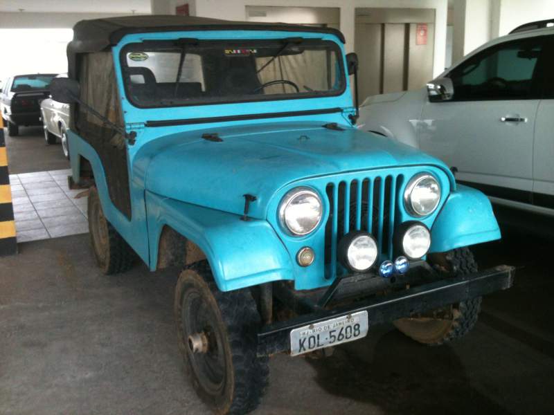

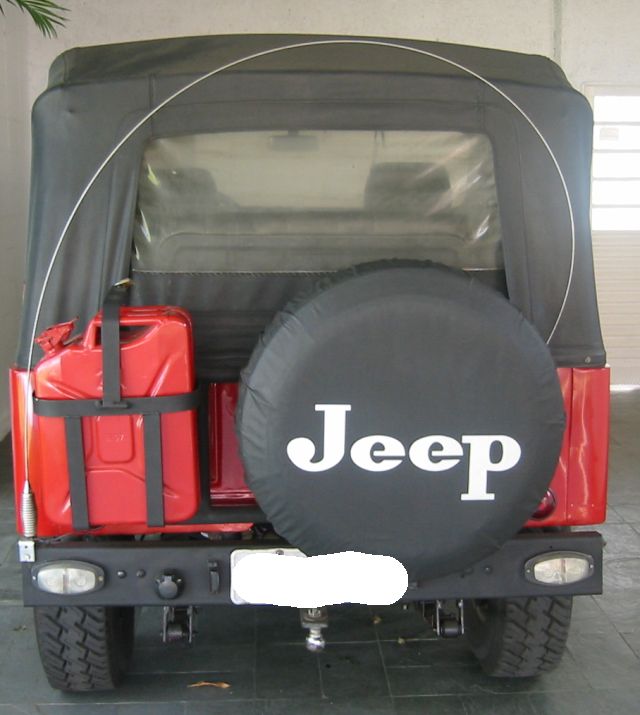

    Seguem algumas fotos do meu jeep:
    Anexo 388991 Os pneus anteriores 235/75R15 "estradeiros" Anexo 388990Os pneus atuais 31x10.5x15
    Anexo 388993 Os pneus anteriores 235/75R15 "estradeiros"Anexo 388992 Os pneus atuais 31x10.5x15
    Anexo 388989Pneu comecando a sair da caixa de roda.
