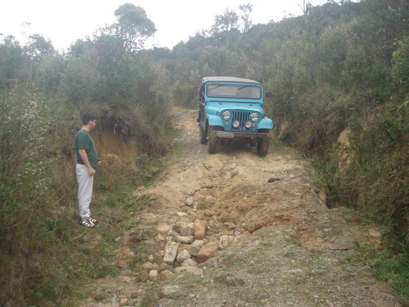

    Muito bonito o Jeep!:palmas::palmas:
    Este é o resultado que procuro! Pneus mais largos, mas não muito (acredito que terei pouca dor de cabeça com quebra de direção e desempenho do Jeep), pneus um pouco para fora da cx de roda, acho que vai melhorar a estabilidade.... tb. Fora a estética do Jeep com pneus mais agressivos. Show!
    Paulo, muito obrigado pelas fotos, explicações e atenção dispensada.
    Isso é muito legal neste forum, em outros momentos já me passaram dicas e informações que ajudaram muito tb.
    Neste tópico mesmo que li todo esta semana, aprendi muito. Note abaixo nas fotos que separei do conjunto atual dos pneus 195x75x16 com as rodas originais ficam muito para dentro da cx de roda......

    Mais um detalhe: A primeira vista parece que não é muito, mas a diferença de dimensões entre o 195/75R16 e o 31x10.50R15 já é considerável. O simples fato dele começar a ficar para fora da caixa de roda significa que em situações mais extremas pode acontecer do pneu raspar na borda do paralama. Andando normalmente e em trillhas leves não acontece nada, mas se for exigida muita articulação do eixo (tipo cruzar uma valeta em diagonal ou subir com uma das rodas numa pedra) pode dar uma raladinha. Só testando para saber.
    No meu caso isso aconteceu uma vez exatamente no caso da valeta em diagonal, mas eu estava um pouco chutado e provavelmente a supensão chegou no batente ou muito próximo disso. Passando bem devagar não pega nada.
    Ah, seu velocimentro também vai marcar outra velocidade (se não errei nas contas, cerca de 12% para menos que a atual).
    Por outro lado vc deve ganhar algo em torno de 4cm de vão livre, o que é considerável, e na minha opinião esse é o ponto de maior vantagem.
    Se a sua direção for a mecânica original vai ficar mais pesado também, resta saber o quanto (vc está passando de uma banda de 195mm para 267mm, ou seja 72mm de borracha a mais em cada roda). O meu tem direção hidráulica, portanto eu não saberia avaliar o quão mais pesada vai ficar.
    Em termos de estabilidade é difícil prever o quanto se ganha (ou perde) pois apesar de vc estar aumentanto a largura total do eixo o que tende a aumentar a estabilidade, vc também está elevando o centro de gravidade pelo aumento da altura total do veículo, o que tende a reduzir a estabilidade. Vai depender do resultado líquido dessas duas contribuições.
