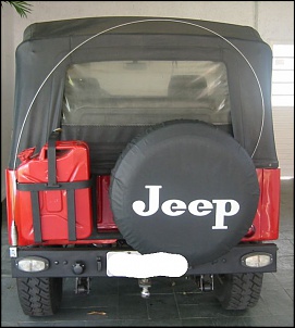

    Seguem algumas fotos do meu jeep:
    -jeepfrente235.jpg Os pneus anteriores 235/75R15 "estradeiros" -jeepfrente.jpgOs pneus atuais 31x10.5x15
    -jeeptraseira235.jpg Os pneus anteriores 235/75R15 "estradeiros"-jeeptraseira.jpg Os pneus atuais 31x10.5x15
    -jeepcaixaroda.jpgPneu comecando a sair da caixa de roda.
